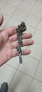

sorry panstvo, moc se omlouvám, tak pokus číslo dva:
Nápověda - nenechte se mýlit vzhledem té věci, je to mistrovské dílo. smile
Nevěřil sem že to půjde, já bych to nedokázal a do včera jsem neznal nikoho kdo toto umí.
http://www.svarforum.cz/forum/uploads/thumbs/1168_staeny_soubor_0.jpg

no to nie, nejde o žádný abstraktní umělecký dílo. Je to ryze řemeslná záležitost, funkční věc.
Žádná ozdoba nebo tak něco.

Zalomeny sroub pod vodou?

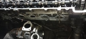

skoro trefa E-Ryc smile
V mém fosilu, 3l diesel (M57) pomalu narůstal tlak od turba, mám šikovného automechanika tak jsem mu to odvez.
Zjistil podfouknuté těsnění mezi hlavou a výfukovým potrubím. Plyny proudící kolem šteftů zapříčinily nerozebíratelný spoj na maticích které drží potrubí a také v závitu šteft / hlava.
Takže při pokusu o demontáž potrubí došlo k přetržení 5ks svorníků. Zbytky utopené cca 5mm pod dosedací plochou hlavy.
V motorovém prostoru je minimum místa. Akuvrtačka se skráceným vrtákem se vešla ale trefit osu svorníku se nedařilo.
Ten automechanik má k ruce dalšího šikulu který vaří. Ten prohlásil že zalomené svorníky vyndá.
Šel jsem pryč smířenej s investicí do demontáže a pořízení nové hlavy.
Za dva dny kluci volali že je to hotové.
Ten borec to dokázal vyvařit, hlava je záporně sklopená asi o 15° a místo na hořák MAG je tak že se ruka vejde ale manipulovat a ještě na to vidět jen přes zrcátko.
Borec tam přidával bobky tak dlouho až to bylo za co chytit do kleští a vytočit - viz ta věc na prvním foto.
Neznal jsem nikoho kdo by to dokázal. Mám radost že existují i tak šikovní lidé.
http://www.svarforum.cz/forum/uploads/thumbs/1168_staeny_soubor2.jpg

U chemweldu jsem na to videl nejakou specialni elektrodu (https://eshop.chemweld.cz/elektroda-na- … weld-9200/)
Na videu to vypada jednoduse, ale je mi jasne, ze realita bude tezce nekde jinde wink

Bourači. Je opravdu dost šikovných lidí, jenže se o nich neví. Ti dělají a njak se nepředvádějí. Ale hodnotím, že to byla velká "frajeřina". Klobouk dolů.

kouknul jsem na video od chemweld, borec (pěkná bunda big_smile) předvádí věc kterou jsem již několikrát úspěšně zvládnul.
Obyčejnou bazikou. Akorát teda kratší elektrodou, nějakým zbytkem. Když je to na ponku a díra nahoře je to sranda.

Opravdu  frajeřina.  Když  teď vím,  co  to  je .
