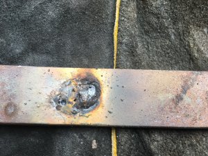

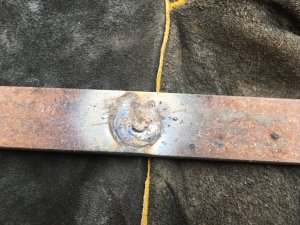

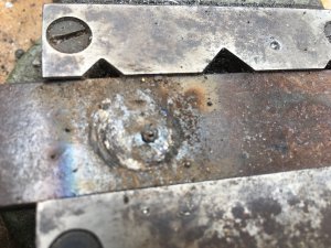

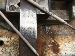

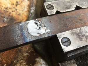

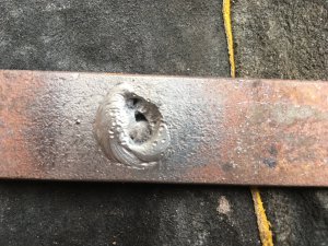

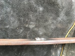

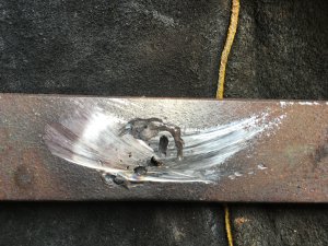

Já to zkusil jako cvičení (jsem opravdu noob a tohle me zaujalo si zkusit) a vypadá to, že to MMA vařit jde. Teda jak psal Varok, elektrody byly
bazické EB121 (rutilama dokážu zastruskovat i kouťák za naprosto ideálních podmínek) , začátek na 2.5 na 80A, dál  když už tam byl základ, vymlátit strusku a dovařovat 2.0 na 65.

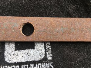

Původní kus železa
http://www.svarforum.cz/forum/uploads/thumbs/10599_img_2746.jpg

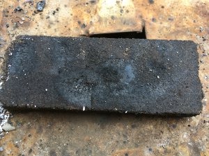

"podložka" (promočenej kus dřevotřísky, nic lepšího nebylo po ruce :-( a byl to opravdu blbej nápad)
http://www.svarforum.cz/forum/uploads/thumbs/10599_img_2759.jpg
První pokus 2.5 EB121, 80A
http://www.svarforum.cz/forum/uploads/thumbs/10599_img_2747.jpg
spodek je ještě mnohem horší, ta dřevotříska není nejlepší...
http://www.svarforum.cz/forum/uploads/thumbs/10599_img_2748.jpg
ba přímo fuj tajbl
http://www.svarforum.cz/forum/uploads/thumbs/10599_img_2751.jpg
ale něco se přece jen chytlo, po necitlivém zásahu flexou tam nějakej materiál je
http://www.svarforum.cz/forum/uploads/thumbs/10599_img_2752.jpg
Vršek je pořád děravej, ale s tímhle už něco udělat půjde.
http://www.svarforum.cz/forum/uploads/thumbs/10599_img_2753.jpg
EB121 2mm, 65A
http://www.svarforum.cz/forum/uploads/thumbs/10599_img_2755.jpg
Hmm, trochu málo, holt když je člověk llama, tak se nadře
http://www.svarforum.cz/forum/uploads/thumbs/10599_img_2756.jpg
Tak ještě jednou, přebrousit a je je to
http://www.svarforum.cz/forum/uploads/thumbs/10599_img_2758.jpg
Spodek jsem nedodělal, začalo chcát :-( ale až se vyčasí, zkusím pokračovat dvojkou.
