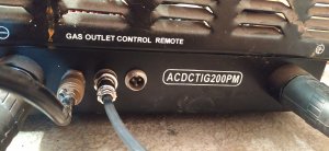

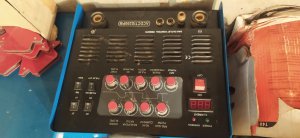

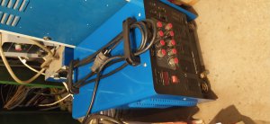

AC/DC TIG 200PM nefunguje, prosba o pomoc.
Dobrý den členové tohoto fóra,
obracím se na Vás s dotazem a prosbou, zda by jste dokázali poradit s opravou svářečky AC/DC TIG 200PM modrá krabice. Tenkrát jsem našel, že je to nějaká kopie TIG 200P (asi jsou stejně obě z Číny). Jsem jen kutil a před cca 10 lety jsem ji novou koupil přes eBay od nějakého obchodníka ze Slovinska, za účelem sváření hliníku. Svařil jsem si celý výparník na tepelné čerpadlo a od té doby jsem ji nepoužil - 10 let stála. Nyní potřebuji vyrobit výparník nový a tak jsem si vše nachystal, ale ouha, svářečka nezapálí. Tuším, že to nazývají HF, zapálení oblouku jen při přiblížení, tak to vždy fungovalo, bylo to i slyšet, nyní nic. Běží pouze ventilátory, svítí display, spíná ventil argonu, ale nezapálí a to ani na škrtnutí. Sundal jsem kryt, jestli se mi náhodou do svářečky nedostala myš (v průběhu oněch 10 let se mi do sklepa dostaly dvakrát potvory myšky), ale naštěstí nic. Asi by se tam ani nedostali, vše je těsné. Pohledem vše jako nové, nic nesmrdí, vršky elytů rovné, vizuálně žádný vyteklý. Toť zatím asi vše, co k tomu mohu napsat.
Děkuji Vám předem za jakoukoli Vaši odpověď.
http://www.svarforum.cz/forum/uploads/thumbs/1077_1662887649614.jpg
http://www.svarforum.cz/forum/uploads/thumbs/1077_1662887649602.jpg
http://www.svarforum.cz/forum/uploads/thumbs/1077_1662887649590.jpg
Omlouvám se, prostřední obrázek je vzhůru nohama, nevím proč.
Editoval Oxal (11-09-2022 12:27:01)

Obrázky sú úplne k ničomu, lebo sú v malom rozlíšení. Podľa mňa za tých 10 rokov čo zváračka "oddychovala" vyschla polovica kondenzátorov, ak nie všetky.

Zdravím,
posílám obrázky ve větším rozlišení.
http://www.svarforum.cz/forum/uploads/thumbs/1077_1662887649590-1.jpg
http://www.svarforum.cz/forum/uploads/thumbs/1077_1662887649602-2.jpg
http://www.svarforum.cz/forum/uploads/thumbs/1077_1662887649614-3.jpg
Bohužel je to tak, 10 let jsem na ni nesáhl a je možné, že některý z kondíků vyschl. V dílně netopím, ale mám ji pod RD a v zimě je tam 17°C, takže stále poměrně teplo. Spíše bych to ale typoval na ten cín - bezolovnatou pájku. Každopádně je to divné, 10 let jsem ji nepotřeboval, normálně jsem vše dovařil bez jakéhokoli problému a po 10ti leté přestávce je mrtvá.
Jak jsem psal výše, po zapnutí běží ventilátory, svítí display, normálně lze na něm zobrazit nastavený proud, při zapnutí na hořáku sepne ventil argonu a to je vše. HF není slyšet a ani nefunguje. Oblouk nejde nahodit ani na škrtnutí - ani náznak, úplně mrtvo. MMA jsem nyní vyzkoušel a je to to samé, ani náznak, úplně mrtvo.
Kontrolka poruchy nesvítí. Tak nevím. Každopádně kontrola všech spojů pod lupou (jestli ji budu absolvovat) bude šichta, je toho uvnitř habaděj.
Dívám se na to a ty obrázky stejně nic moc a to jsem je nahrál bez změny velikosti. Asi to s tím neumím.
Editoval Oxal (11-09-2022 16:09:51)

Máš nastaven strašně dlouhý předfuk. To je ten první knoflík vlevo nahoře. Stáhni ho na minimum a znovu vyzkoušej. Ostatní nastavení není moc rozeznatelné, ale vypadá to také na nějaké bludy.

Zdravím, nyní je nastavení úplně rozházené - to je jak jsem to čistil hadrem od prachu kvůli focení. Tonoucí se, jak známo, i stébla chytá a tak jsem to raději hned vyzkoušel. Předfuk jsem stáhnul na úplné minimum a opět nic. Je to stále mrtvé.
