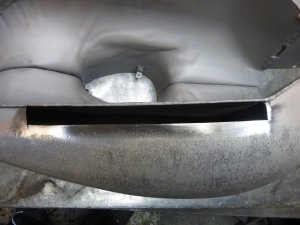

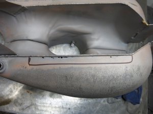

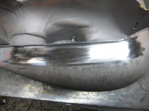

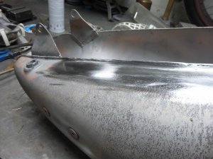

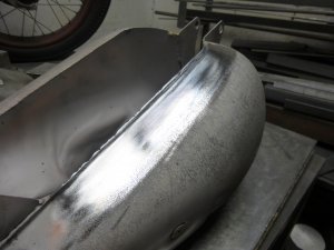

Sice tuším, co tomu řeknou místní přispěvatelé, že jsem zpátečník (dříve by se řeklo reakcionář) ale já to přeci napíšu. Pokud chcete kvalitní  a přitom levnou svářečku  MIG/MAG tak si naopak kupte svářečku starší , starou tak alespoň 20 let , odbočkové konstrukce bez složité elektroniky.
Konkrétně doporučuji svářečku Alf 180 od Alfa in Třebíč. Cenově se vejdete do 10 tisíc a když budete mít štěstí tak možná i méně.
Svařuji s touto svářečkou často a rád. mám v dílně i jiné svářečky třeba Transsteel 2200 od froniusu ale na slabých plechách se mi nikdy nepodařilo dosáhnout tak dobrých výsledků jako s Alfou  Často svařuji díly, kdy je svařen roh z venku a po přebroušení to musí být perfektní a z vnitřní strany přesně slícované bez sebemenšího náznaku po provaření. ˇČasto také opravuji  nárazníky a jiné díly na veterány , kde se  vsazují různé záplaty.
Našel jsem v oarchivu pár momentek z opravy prorezlé nádrže na Jawa 500 tak pro zajímavost přidávám. Zavařeno samozřejmě starou Alfou.
Zdravím Štěpán
