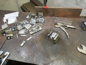

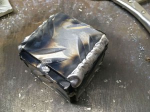

Takže kdyby někdo také hledal od jakého nastavení se "odpíchnout", já jsem zatím dospěl k tomuto s výsledky dle obrázků, jde o tu kostičku první zleva
http://www.svarforum.cz/forum/uploads/thumbs/9713_img_9240_big_3.jpg
Nastavení S2T (aby fungoval počáteční proud) DPMIG AlMg drát 1mm
Počáteční proud 160A
Předfuk 0.5s
Indukce 05
Velký proud 120A korekce napětí 0
Frekvence 2.0Hz
Duty 50%
Malý proud 80A korekce napětí 0
Doběhový proud 60A korekce napětí 0
Náběh proudu (použítí s tím počátečním proudem) 0.5s
Seběh proudu 0.5s
RBTM 0.5s
Dofuk 0.5s
před tím svařováním hran kostičky sbodováno s nastavením
SPOT DPMIG AlMg drát 1mm
DOT 0.5s
předfuk 0.5s
dofuk 0.5s
proud 160A korekce napětí 0
trekvence 2.0Hz
duty 50%
indukce 05
RBTM 0.5s

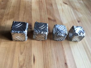

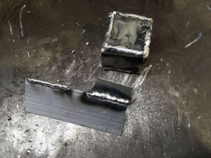

http://www.svarforum.cz/forum/uploads/thumbs/9713_img_9216_big_2.jpg

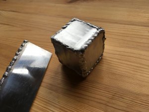

Kostička má hranu 5cm a po sbodování byly hrany svařovány vždy dvě někde opačně od sebe a pak cca 10-15min pauza na ochlazení kostičky (asi by stačilo méně), kontroloval jsem infra teploměrem že má plus mínus počáteční teplotu. A samozřejmě neustále si před svarem tu svařovanou část čistit nerez kartáčkem v Dremel mikro brusce, protože každé svařování to zadělá v okolí tou černotou (oxidy magnezia vznikající při reakce magnezia s kyslíkem mimo okolí svaru chráněné argonem - magnezium má nižší bod tání a tedy se i částečně vypařuje při tavení AlMg drátu s relativně vysokými 5% magnezia, svařovaný plech má také v sobě magnezium a to 3%).
http://www.svarforum.cz/forum/uploads/thumbs/9713_img_9215_big.jpg
Snad to pomůže i jiným začátečníkům (musíme si holt pomoci nějak sami, když už tedy se tu "staří bardi" jen hádají (buď o pomlouvání polsko čínských hraček vs je to v rukou aneb já to dám jak McGyver i s drátem z autobaterie, případně o teorii za použitím tlumivek a kondenzátorů v letitých old fashion trafo strojích)) :-) :-)

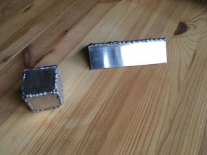

Ještě sem přidám pokusy s hliníkem 2mm tlustým
http://www.svarforum.cz/forum/uploads/thumbs/9713_img_9289_1_big.jpg
Počáteční proud 100A
Předfuk 0.5s
Indukce 05
Velký proud 80A korekce napětí 0
Frekvence 1.0Hz
Duty 50%
Malý proud 40A korekce napětí 0
Doběhový proud 30A korekce napětí 0
Seběh proudu 0.5s
RBTM 0.5s
Dofuk 0.5s

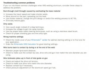

http://www.svarforum.cz/forum/uploads/thumbs/9713_chrome_173aztd2l3.jpg

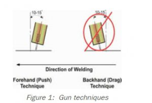

Argonu jsem měl nastaveno stejně, jako pro TIG, zkusím přidat. Další možnost co zmiňuje Miller je nedostatečné napětí a proud pro spray transfer, což si myslím, že by mohl být můj případ, že by mohlo pomoci přidat proud a zrychlit ruce. Jak jsem psal, je to prvních pár pokusů. Ta černota jde omýt i vodou s mýdlem a mám za to, že je to dané i vysokým obsahem magnesia jak v drátu, tak ve svařovaném materiálu. Stejný materiál TIGem mi to nedělá, ale tam jako přidávaný materiál mám ESAB OK TIGROD 4043, což je AlSi5, v MIGu mám drát ER5356, tedy AlMg5.
http://www.svarforum.cz/forum/uploads/thumbs/9713_chrome_5lrky88hcj.jpg
A jinak jsem teď objednal i drát do MIGu 1mm AlSi5, abych to vyzkoušel, jestli to je tím. O víkendu vyzkouším.

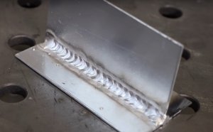

Nejak tak by to malo vyzerať :
http://www.svarforum.cz/forum/uploads/thumbs/174_zvaral.jpg
Tu je o tom video : https://www.youtube.com/watch?v=kCgm3bVDsMw
Rozprava tam aj o tom prietoku plynu , ktorý má byť v rozmedzí 17 -25 l/min
V tom videu ešte hovorí , že horčíkový drát vytvára viac sadzi .
