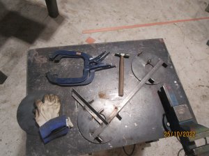

Priruby k sobe natocis tak, aby na obou stranach smerovaly vne a stojny dovnitr? Potom udelat na obou stranach u stojen ukos 45 stupnu jako u ramecku. Snaze se to svari, ale hlavne budes mit min koutovych svaru (a tim i o neco mensi deformaci).
Naproti tomu pokud bys delal to, co mas na nakresu (pokud dobre rozumim), jakoze odriznes na jednom z profilu z obou stojen ctverec, tak budes mit dalsi 2 koutove svary (ten koutovy svar bude o neco vice deformovat stojny a potahne je dolu). Navic kazdym nariznutim profilu se ten nejak prohne, ty valcovane profily maji docela velke vnitrni pnuti.
Hlavni problem bude ale jiny, udrzet kolmost. Pokud je to nejake masivni ucko tak sverky to neudrzi, nastavil bych uhel pred svarenim mozna na 92-93 stupnu, to bude chtit vyzkouset podle sily steny a cim budes varit. Pokud mas svarovat vic kusu a chces mit zaruceny stejny uhel, tak si udelej nejaky pripravek.
Ja s profily bojuju porad. Pul dne borusim a licuju, pak to svarim a stejne je to blbe. Ted jsem delal velike police do sine, na tom mi dost zalezelo. Pac vinkle nemaji 90 stupnu ani vne, je to nejak 88-89 a uvnitr uplne mimo, tak smerem ke stolu se to neda licovat. Nakonec jsem si udelal pripravek z nejakeho plochace a k nemu to heftnul. Jakz takz to udrzelo a byla zarucena jakas takas reprodukovatelnost.
Doporucuji mit pred svarenim vyvrtane vsechny otvory, pak se s tim uz ve stojanu nedomluvis, nedosahne vrtak apod. a budes muset vrtat rucni vrtackou.
