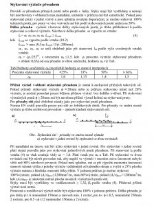

Ach jo, stále dokola a dokola. Až se naučíš to testovat správně, tak si buď jistý, že to poznáš. Svařování roxorů ovlivňuje jejich pevnost a nadto záleží ještě na konkrétním provedení každého svaru, proto ta norma stanovuje pravidla a postupy testování přímo na stavbě.
Co se týče změn meze kluzu rozhodující pro výpočty, tak dojde v zásadě ke zmenšení na polovinu u spojování tyčí tupým svarem či o snížení o 1/10 při citlivém sbodování v kříženích. Viz rozsáhlé testy a výsledná statistika. BS - vzorek prutu beze změn TS - tupý svar KS - křížový svar
http://www.svarforum.cz/forum/uploads/thumbs/9713_chrome_h9iws7xait.png
Nic z tohoto nejsi schopen rozpoznat při nějaké zkoušce na ohyb někde "ve svěráku", při správném testování to bezpečně poznat bude.
A je rozhodně lacinější (ostatně díky absenci přípravy před svařováním je to i mnohem rychlejší) to spojovat přesahy a sdrátováním, než přidávat výztuže na dvojnásobek či byť i jen o 1/10.
A už sem prosím přestaňte psát nesmysly typu, ještě nikde nic nespadlo. Ty bezpečnostní tolerance jsou takové, že to vydrží. Ale prostě to není správné a když by každý vše zmenšíl na polovinu a těchto "borců s praxijó" se sešlo 10 po sobě v různých profesích, tak to skončí průserem.
http://old.konstrukce.cz/clanek/zmeny-m … varovanim/

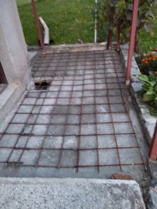

Přesně pánové. Dík Ládesi, otestoval jsi dle svých možností a vážnosti situace. Toho já si cením. Franku, proti Američanům bych toho mohl napsat hodně, ale jejich rozumný přístup k zelené demagogii hodnotím pozitivně (jo a závidím jim možnost upravovat auta).
Je třeba přemýšlet hlavou a zvážit riziko a škody, které mohou vzniknout. Já jsem roxory na věnci baráku vázal, stejně tak kari sítě, tak jak to vyžadoval projekt. Od té doby mám profesionální samodomo kličku která to sváže v cuku-letu a nemusí se nikam táhat svářečka s bombou, elektrika…. Přes to jsem v říjnu na jiném projektu kari sít MAG svařoval, nedodržel dostatečné krytí betonem  a jsem v pohodě. Důvody převážily možnou škodu, která by byla hmotná v potřebě beton a dlažbu vyhodit a udělat znovu. Moje dlažba, moje škoda, moje rozhodnutí.  Pro šťouraly, pokud by to ruplo tak to nejspíš jen popraská a spadnout by to mohlo max 1m.
A zde je fotka:
http://www.svarforum.cz/forum/uploads/thumbs/5816_11.jpg

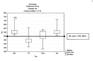

Chtěl sem se zeptat pana habasco - ta tabulka, jak by vypadaly grafy z trhacího stroje když se bude zkoušet vzorek nikoli vařený ale přeplátovaný (100mm?) a svázaný drátem?
Ach jo, hele, nevím, jestli jsi skutečně tak hloupý, nebo to jen děláš big_smile Ale přečti si tu diskuzi výše celou, nejen já jsem ti tu psal, že spojování drátem neslouží k přenesení namáhání v tahu, ale jen a pouze k zafixování při betonování. To namáhání v tahu přenese až ztvrdlý beton, který v daném místě bude mít dva pruty vedle sebe a díky jejich přesahům to ve vyzrálém betonu bude fungovat jako jeden dlouhý prut výztuže a to bez toho, aby došlo svařováním k ovlivnění parametrů té výztuže. Takže zkoušet co vydrží spojení drátem při trhacích zkouškách dává smysl tak jedině ignorantům a hlupákům. pro upřesnění v místě přesahů se dává i příčná výztuž, aby to přesahování fungovalo. A navrhovat to má někdo, kdo to počítat umí a rozumí tomu big_smile
http://www.svarforum.cz/forum/uploads/thumbs/9713_chrome_ue0juq4fex.png
Mimochodem bodové svařování v místě stykování přesahem je dle normy jedno z povolených, ale za poměrně přísných podmínek, kdy sdrátování vychází levněji i rychleji.
A k tomu všemu co zde předvádíte (a ne, fakt mi nevadí svaření kari sítě (co tak jako tak není a nemůže být výztuží monolitické stropní desky) někde v nenosné podlaze, co maximálně popraská), tak takhle to dopadá, když staví "borcijó s hentou praxijó" co vůbec neví co činí.

Zbytocne zvelicujes . Radsej sa pozri na tu fotku toho akoze penziona big_smile   A pozri sa na nadpojenie  toho stropu-deky s zvyskom v murive . To vyzera akoby ten strop zelezo ani nevidel  big_smile
