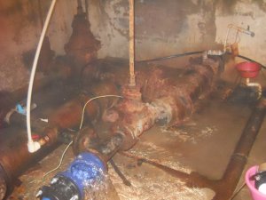

Jako není to pro mne žádná novinka, dnes jsem opět likvidoval zařízení jednoho vodojemu, vybudovaného před 150lety. Zajímavé je že už v této době používali velmi kvalitní houževnaté šrouby. Z 6ti hranu je válec (koroze) klíče nelze použít.
Jedině flexa.
Dvě tvarovky, spojené 4 šrouby M16, po odstranění 3, ten poslední nepraskne.
Pouze se natáhne, ulámat ho nelze i když na něm visí 50kg.

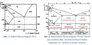

bourač: Nemusí, litina/liatina a slitina/zliatina je rozdiel (aj keď
liatina je druhom zliatiny rovnako ako oceľ)
http://www.svarforum.cz/forum/uploads/thumbs/9703_fe-c.png
za výraz "je to zo železa" by niektorí akademici dokazali študenta ukameňovať, a pritom pijú "čaj", ktorý obsahuje 99,9994%vody a zlomok výťažku čajovníka
