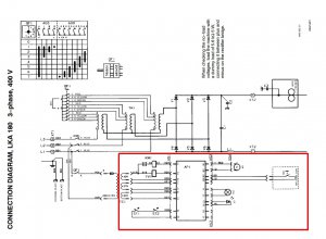

Ta deska ke svému samostatnému fungování potřebuje jen tři různá napětí, jeden mikrospínač a jeden stejnosměrný motor podavače. Já bych si jí k opravě vyndal mimo svářečku i kdybych měl svářečku u sebe v garáži. A až opravenou bych jí zkoušel zpět ve svářečce.
http://www.svarforum.cz/forum/uploads/thumbs/9713_chrome_z0khfo4lef.jpg

No a dle schema nepotřebuješ ani 3 napětí , ale jen dvě .
Ano, těch střídavých 42V tam jen přes relé živí cívky plynového ventilu a stykače a ke otestování desky a k opravení PWM řízení otáček motoru podavače nejsou potřeba.
