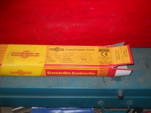

Dnes jsem dělal tichého svářeče, invertor Lorch, baziky Castoliny, 3,15
tichého protože neprskaly, nešuměly, jen bylo slyšet drnčení el. proudu jaké vydávají např. transformátory a podobná zařízení. Obvykle mi elektrody jen šustí, žádné prskání se nekoná. Tentokrát ani nešustily.
Asi byly nějak vyhlazený ty sinusoidy co kupuju vod ČEZu. Když stojí průmysl (svátky, víkendy) tak to vaří jinak než ve všední dny dopoledne.
Balík původem z OBI, půl roku v dílně otevřenej, nesušenej. smile
http://www.svarforum.cz/forum/uploads/thumbs/1168_dscn1186.jpg

No jo, Castolinky vařej nádherně. Jenom ševelí a nemají žádný rozstřik. Taky mám doma krabici. Mají modrý obal a použití na vysokopevnostní materiály. Jenže cena je taky vysoká. Balík vyjde něco kolem 5000 Kč.
