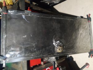

Zdravim vas.Prosim o radu.Ide o ram z dvierkami,ktore idu na zakrytie otvoru v plote pre elektromer.Vyrezal som z 2mm plechu tenke pasoviny pre vizualne skraslenie.Obavam sa hrdze.Cele to bude vystavene dazdu,vode,ktora na to bude stekat.Nemam moznost to dat povrchovo upravit.Samozrejme kvalitny zaklad s   farbou na to natriem  Ako by ste to prichytili ?
Totizto myslienka bola taka ze to privarim-nabodujem cez vyvrtane otvory v pasovinkach na2mm.plech(dvierka).
1.Natrete farbou a nasledne privarenie je problem v okoli zvaru a nasledna korozia.
2.Prevrtat a zanitovat?Vizualne neviem,neviem.Zase to bude chranene farbou proti vnikajucej vode.
3.Celu tu pasovinku obvarit je nezmysel.
http://www.svarforum.cz/forum/uploads/thumbs/10486_img_20221229_095157.jpg[/url]
Este pre predstavu ako by to malo vyzerat.
http://www.svarforum.cz/forum/uploads/thumbs/10486_img_20221229_095441.jpg[/url]
Editoval kimir (29-12-2022 11:23:26)

Nabodovat je dobré řešení, ať už klasickým způsobem, nebo MAG přes provrtaný díry v rámečku. Nýtování by se sice nekroutilo a pokud bys to nejdřív připravil, natřel a pak zanýtoval, tak by to bylo míň náchylné ke korozi, ale zase je to víc práce. Ale díry v hlavičkách nýtů bys musel zalepit (třeba silikonem), jinak by ti dovnitř lezla při dešti voda.

Já  bych  řekl,  pokud je to  možné,  vyvrtat  otvory pro  přišroubování s tolerancí  tak  1 mm, aby byl  prostor i  pro  barvu a potom  to  pořádně očistit,  odmastit a  natřít a přišroubovat šroubky s případně ještě podložkami  z  nerezi  jakožto  nerezavějícího  materiálu. Nebo  možná  z hliníku. Tak, aby se ta barva nestrhla. Pokud by hrozilo  pronikání  vody,  tak  tam  dát ještě nějaké  těsnicí  podložky. Nýty ne,  protože ty by poškodily barvu  a odhalily kov a tam  by se dostakla vlhkost  a po čase by to  rezlo.
Kvalitní  barva,  která  hodně mechanicky vydrží a tudíž šroubky barvu  nestrhnou,  by bylo  dát ty věci  někomu  do  linky na práškovou  barvu,  ideálně venkovní  práškovou  barvu,  například polyesterovou. Případně při  nátěru  štětcem,  aby to  pod šroubky co  nejdéle vydrželo a nerezavé, podnatřít barvou  s obsahem  zinku.

Nýty, s kuželovou hlavou (né trhací) přesně zahloubit díry v rámečku, přesně zahloubit díry ve dvířkách, přesnou délku nýtů.
Nátěr před nýtováním, druhý nátěr po nýtování.
  Žádný tepelný proces a druhý nátěr hlavičky nýtů skryje.
Nic nebude vidět.
Na plot nad dvířka ješte ochrannou stříšku.
#7 29-12-2022 16:46:16

Bude to dost pracný na přesnost, já bych to přibodoval zevnitř, každý bod nejprv stahnout svěrkou, pak teprve bodovat.
Natřít kvalitní barvou a musí to být taky OK. Barva spáry zalepí...

Bouraci chcem aby to na pohlad trochu vyzeralo a nebol to len kus plechu osadeny v plote.Panty som tak privaril ako radis,ale z predu vid foto hore.Uvedomil som si,ze  v miestach pod pantami je korozievzdorne miesto bez povrchovej upravy a tazko dostupne pre nieco co by tam zatieklo.Pasovinky mozem pred osadenim aj samotne miesto pod nimi natriet.Mozno este rozoberiem tie panty.

Nabarvil bych to celé svařovatelným základem (weldthru) a pak svařil https://www.3market.cz/50410-weld-thru- … i--377-ml/ Dělá se to běžně při karosářských opravách před bodováním dílů k sobě.
Pro klid v duši jde pak v těch spárách i objet karosářkým tmelem na utěsňování těch spár mezi jen bodově svařenými díly auta např. tímto https://eshop.toplac.cz/tmely/3024-3m-s … 51459.html
A následně na to nějaký dvousložkový základ a dvousložkovou barvu. Drží to proti vlhkosti v těch autech, bude to držet i ve dvířkách v plotě.

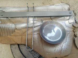

Nedalo mi odolat pokusu a zaroven najst odpoved na moju otazku ci bude drzat zinok a nastriekat zinkovym sprejom na listu z hliniku neznameho povodu a misku z nehrdzavejucej ocele.Je to cerstve a dobu tvrdmutia odporucaju 8h. pri 20stupnoch.
http://www.svarforum.cz/forum/uploads/thumbs/10486_img_20221230_130821.jpg[/url]

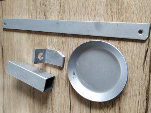

Vysledok povrchoveho zinkoveho sprejo nastreku.Aplikoval som zinok aj na cierny material jokel a L profil na foto v lavo dole.
Na hliniku to drzi ale trvalo to dlhsie nez to vytvrdlo,asi 48 hod.
Miska z antikoru na prvy dojem vyzera pekne ale zinok ide zoskrabnut .
Na ciernom mat.niet pochyb,ze by to nedrzalo.

Nějak jsem to nepochopil. Chceš říct, že na černém materiálu (na kterej jedinej bych to použil), to nedrží?

Na nerez, hliník, mosaz, zinek je nutné použít speciální podklad. Na nerez je vhodné použít galvinol. Jde použít i na jiné materiály, ale na ně jsou vhodnější speciální podklady (zinkochromát ap.)
