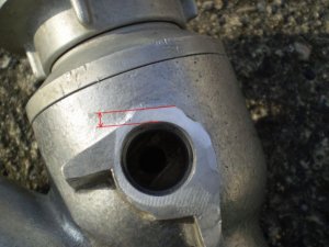

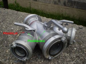

Tak jsem musel nakonec jednu díru ještě předělat. Rozdělovač má: dvě odbočky na stranách pro hadice C a jednu uprostřed na hadici B. Ty šroubky (červící) drží jednak páku, aby nevypadla, ale mohou jí taky utažením zajistit. Tu prostřední nemají moc utaženou, protože se ta páka používá, ale ty boční mají pořád otevřené a zajištěné těma šroubkama, aby se nehýbaly. Odnesl jsem tedy kamarádovi zpravený rozdělovač, ale při utahování tý levý odbočky se horní hrana nově navařeného materálu roztrhla. Odnesl jsem tedy rozdělovač zpět na opravu. Příčinnou mohla být nějaká vzduchová bublina v navařeném materiálu, i když při vyvrtávání děr, byly díry vždy krásně čisté a neporušené, tak nevím. Každopádně z této díry jsem měl i trochu strach už, když jsem mu to nesl a upozorňoval jsem ho na možné problémy. Ten závit se mi tam moc nepovedl. Znáte to, jak to je s tím sku....ým hliníkem, když se řežou závity, ne? :-D Závit nebyl tak pěkný jako na prostřední páce, ale měl i docela vůli......

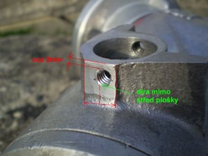

No při první opravě jsem nové díry dělal na stejné místo, jako byly ty staré, ale kontrétně tato páka, na které došlo k prasknutí byla nějaká zmršená. Všechny ostatní šroubky byly uprostřed vystouplého ”výlisku”, ale tato byla mimo střed. I novou díru jsem takhle udělal, protože v této pozici byla v ose s dírou na druhé straně.
http://www.svarforum.cz/forum/uploads/thumbs/83_p6300794_b.jpg
Zde je vidět nová díra po první opravě - dal jsem jí na stejné místo, jako starou, čili mimo střed a cca 2mm pod úroveň.

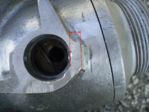

Taky tloušťku ”výlisku” jsem tentokrát zvětšil:
http://www.svarforum.cz/forum/uploads/thumbs/83_p6300792_a.jpg
Zde je tloušťka stěny po první opravě
http://www.svarforum.cz/forum/uploads/thumbs/83_p7020779_a.jpg
Tentokrát jsem ale stěnu udělal pro jistotu něco silnější.
