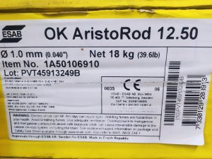

url=http://www.svarforum.cz/forum/zobrobr.php?image=./uploads/9500_img_20230709_151346.jpg]
http://www.svarforum.cz/forum/uploads/thumbs/9500_img_20230709_151346.jpg[/url]
Jo,zkuste tenhle a pak můžete debatovat jak je Esab horší než kdejaká čína.

KoHy:Made in Czech republic není China....wink-oči mi ještě slouží
Jo ona je řeč o té Varokově fotce

Jo to byla reakce na bobobo,že se tu řeší dva různé dráty.

Drát co sem dal foto Varok je v 15kg balení a internet mi vyhodil cenu:
SVAŘOVACÍ DRÁT ESAB WELD G3SI1 1.0 (15KG) ………………...............1 499 Kč/15kg
DRAK wire - drát na ocel G3Si1 - 1,0 mm (18 kg) 1008Kč/18kg .... cca  840 Kč/15kg

Byl jsem nucen cenu 18kg balení přepočítat na 15kg aby to šlo srovnávat. Přibližně je ESAB 2x tak drahý co Drak wire a kvalita u přiloženého 15kg balení Esab je horší než u Drak.
Tak že ten levnej ESAB není až tak levnej a ještě je kvalitou horší než výrazně levnější Drak.
