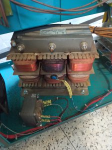

Dobrý den, vlastním už 12 let svářečku Compact ETP 209 MP, a včera se při bodování a svařování ozýval špatný zvuk z transformátoru, vše jsem hned vypnul a odpojil, a po odkrytování je jedna (prostřední cívka trochu fialová, nijak moc se z ní nekouřilo, ale trochu zasmrděla) , jistič to nevyhodilo, normálně vše jelo. Svářečku jsem ale odstavil. Tak se ptám odborníků co s tím. Vím že to je stará mašina ale je mi líto ji jen tak vyhodit, když vám řeknou v servisu, že je to neopravitelné. myslím si že má cenu ji opravit. sloužila 12 let bez jediného problému, pravidelně  udržovaná vyfoukavána od prachu. Jediná věc co jsem měnil před 14 dny je kabel kostry ale vše jsem pečlivě dotáhnul a pak svářečka normálně fungovala. Ještě mi připadá, jakoby šel trochu hůř přepínač na polohy 1-10, muže to s tím nějak souviset. Mám živnost jako malé zámečnictví a na tuto mašinu nedám dopustit. Děkuji všem za informaci, co s tím nejlépe udělat, jestli je nějaký schopný servis co se tímhle zabývá atd. Jestli se třeba dostane tohle trafo ještě sehnat. Děkuji moc

Jiří Kudela: Je divné že zrovna na té očouzené cívce je čidlo teploty a nic. Zkuste se spíše zeptat někde kde převíjejí trafa a elektromotory jestli by vám nepřevinuli tu jednu cívku. Vypadá to na nějaký mezizávitový zkrat nebo něco. Nové trafo bude stát balík, nevím jak u ETP, ale co jsem koukal v Omicronu, tak podobné trafa stojí kolem 15 tisíc, možná i více. Převinutí jedné cívky vyjde určitě levněji.

Pane, pokud nedošlo k vypnutí jističe, je ještě naděje , že vinutí na středním sloupku nemá závitový zkrat.
Trafo je potřeba odpojit od všech ostatních prvků ( i přepínače ) , po příslušném popsání , kam co patří a změřit proudy naprázdno jednotlivých primárních vinutí , a to třeba i jen napětím 230V.
Pokud tam nebude závitový zkrat poteče tam maximálně  v každé cívce do 0,3 A až 0,5A  i méně než 0,3 A.
Vada bude mimo transformátor .
Zatím nic nepřevíjejte , dokud se neprokáže poškození trafa.
Po převinutí by vám opět hořela ta stejná cívka .

Děkuji všem za odpovědi, nové trafo jsem objednal přímo u výrobce, zkoušeli jsme odpojit tu špatnou cívku a jet na dvě fáze, ale absolutně bez výkonu, jenom to tak prskalo. Přepínač by měl být dobrý proměřili jsme ho. Je zajímavé že to začlo ze dne na den, večer jsem ještě svařoval, ale ráno už to mělo ten divný zvuk a zasmrdělo. Přívodní kabel zkontroluju a až přijde nové trafo tak proměříme jak nové tak staré. Mám elektrikáře, který v podniku opravuje tyhle staré svářečky a řekl že ta cívka už je spálená, nebo je otázka času kdy bouchhne uplně. Závitový zkrat. Uvidíme jak to vše dopadne, každopádně práce stojí. sad Ale nejde o život jenom o železo. Děkuji všem , napíšu pak jak to vše dopadlo.

Dobrý den, tak trafo od výrobce došlo v pořádku až ze Slovenska, 286E i s doprvaou. Dneska jsem to zapojil a vyzkoušel a vypadá to, že vše funguje.  Elektrikář říkal že závitový zkrat a asi měl pravdu. (stáří) .  Bude to záložní mašina, pořídil jsem si pro jistotu starší Froniusku 317 a to už je trochu výkonem někde jinde, na mojí zámečnickou práci stačí až až smile .

Ono mohlo třeba do svářečky nafoukat kovový prach z broušení, postupne se usazovat na trafu a postupně prodírat izolaci drátu.

To spíš skrytá vada. Horší izolace, špatně navinutý drát, důvodů je mnoho.
