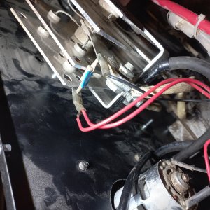

#26 21-11-2023 22:54:54
Apendixator
Registrovaný: 21-11-2023
Příspěvky: 23
Re: Prepojenie CO2 fľaše s zváračkou
Takze na diodovem mustku tam kde je znacka minus patří svorka s kleštěmi?

Takze na diodovem mustku tam kde je znacka minus patří svorka s kleštěmi. Videl bych to taky tak. Z vyroby to ale bylo privedeno na hořák.. Svarecku mam od nova a dosel jsem na to nahodou pri dostavbe chlazení pro chlazeny hořák.. Nemohu tomu uverit jak to polští inženýři mohou takto smontovane prodavat 😞.

Z té fotky není patrné kde je + a kde - pól, ale spíš to, že se v tom už někdo vrtal. A to je strůjce tvého problému. Nicméně podle motorku podavače je naprosto jasné, že tato mašina si vodní chlazení přímo vyžaduje. Kolik to má REÁLNÝ zatěžovatel? 75A/100%? Tak hořák rovnou nějakou pětistovku? AŤ to pára tlačí!!!! :-)

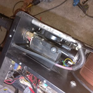

Tak vrtam se v tom ted ja. Jinak je to ve stavu poland quality. Samozrejme na fotce je diodovy mustek uvolněný.  Samozrejme pred zaklopenim vše pečlivě usazuji.  Motorek posuvu me tedy za celych 10 let prace fakcil 100%. S hořákem uz to bylo horsi. Proto ta konverze na vodu. Pošlu  par foto pro případnou inspiraci kdyby to nekdo řešil  jako ja a vadila by mu dalsi bedna s chlazením  jako mě.

http://www.svarforum.cz/forum/uploads/thumbs/11173_20231122_093822.jpg

Reálný zatěžovatel neznám ale se starym poland horakem to celkem svrovalo i silne profily. Jenze jsem porad řešil zacpanou trysku. Ted je tam trafimet Ergoplus 240 a svařuju jako pán 😀
Jo a ještě  jsem odstranil tento propoj. Byl prave mezi diodovym můstkem a tou svorkou na zmenu polarity. Na straně můstku jde videt vyhřátí materiálu..

Já neříkám, že ten motor je nespolehlivý. Jen je na stroj jež by vyžadoval vodní chlazení hořáku trochu malinký.Mi by naopak vadil zbytečně těžký a velký hořák.  Ten větrák v tom chladiči...to nevymyslíš! Podle mě, jestli s tím budeš svařovat delší dobu, budeš mít na prstech omrzliny.
