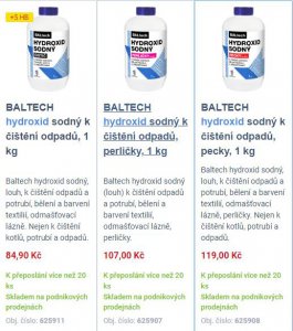

Ten hydroxid z Barev a Laků  Hostivař mě docela zajímá. Už při nákupu jsem zjistil, že mají několik druhů a nezdá se mi, že by tvar perliček hrál až takovou cenovou roli. Tak jsem koupil dražší a levnější variantu.  Čas od času něco naliji do odpadu a tam není třeba vysoká čistota.
O kterém balení z BAL mluvíte a případně jaká značka je lepší než ten z BAL?
Link na podnikový eshop Barev a Laků Hostivař:
https://www.bal.cz/vyhledavani/?q=hydro … c=produkty
a ještě fotka včetně cen k dnešnímu dni:
http://www.svarforum.cz/forum/uploads/thumbs/5816_hydroxid.jpg
A ještě jedna věc je podezřelá, 25kg papírový pytel je stejně drahý po přepočtu na kg jako jejich nejdražší varianta v plastovém obalu.

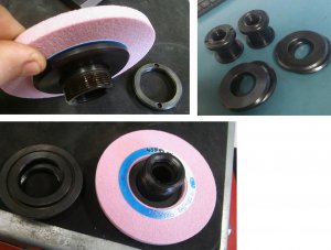

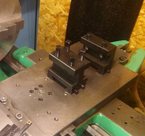

Nedavno se mi celkem povedly prirubky pro suportovou brusku a nebo zadni nozove drzaky, kde to cerneni dlouhodobe drzi i pod emulzi. Oboje jsem delal myslim z 11600 nebo 12050 a na ne ten SeO2 spolehlive funguje.

Dawe, dělal jsem něco podobného. Mám brusku PP-U3 (čínský klon brusky Deckel). Je dodávána s jedním adptérem- přírubou na brusný kotouč. Adaptér sedí na kuželi a je přitažený imbus šroubem. Udělal jsem jich 5ks (mat.12050) a už jich je zase málo.
Černění chemweldem je pohodlné, zejména, když se udělá jen jedna malá součást., nebo větší těžká, která by se musela při teplém černění pracně předehřívat.

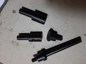

Famater> A jsi s tou cinskou nastrojovou bruskou spokojeny? Jinak, tech prirub je vzdycky malo a cloveku se nechce prehazovat, vyvazovat, orovnavat porad dokola.
Ja delal i priruby trochu delsi tak, aby se na suportovku vesly i hrnove a miskove kotouce s tlustym dnem.
Ten Chemweld 9300 a 9310 prave pouzivam, je supr, jeste lepsi nez ten zbranovy Klever (ktery sam o sobe je dost dobry).

Kouknul jsem na bezpečnostní list toho hydroxidu z Barev a obsahuje 75% hydroxidu a 25% chloridu sodného.
