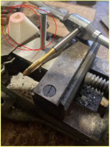

Díky pánové Bourači a Pafík1605. Dělám to podobně, na stojanové vrtačce a hlavičku otáčím rukou.
E-Ryc, nojo, tenhle bazmek jsem už v Lidlu viděl. Největší problém je trefit díry pro kolík tak aby po sesazení byly proti sobě a v tom ten bazmek z Lídlu nepomůže, tak jsme o něj ztratil zájem. Navíc nemám důvěru ve vedení vrtáku hliníkovou dírou. To raději vezmu hranol z tvrdého dřeva který provrtám tam kde chci mít díry a je to absolutně přesný. Tedy, pokud nepopletu strany pro přiložení. No a když se díra obrousí nebo je dílo hotové, tak přípravek jde do kotle.

Já jsem reagoval na přípravek co je na fotce v levém horním rohu, vytištěno na 3D tiskárně a díra uprostřed vede závitník.
http://www.svarforum.cz/forum/uploads/thumbs/5816_poipravek.jpg
K tomu véčku na trubky je pak příspěvek #150 od KMU1
Ale díky, v současné době je asi nejlepší stojanová vrtačka z dostupnýho.
