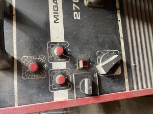

Nastavení svářečky EasyMig MIGALL 270
Zdravím,
mám doma po tátovi svářečku EasyMig 270. Na celým širým internetu se nemůžu dohledat žádného návodu a malůvky na svářečce mi taky nic moc neporadily. Nedokázal by to někdo rozluštit? (Posuv drátu a zapínání jsem poznal big_smile )
http://www.svarforum.cz/forum/uploads/thumbs/11089_img_1328.jpeg

Ten menší přepínač nyní úplně dole pod červeným kolébkovým vypínačem je zapnuto-vypnuto. Potenciometr úplně nahoře, nyní nalevo je regulace posuvu drátu. Přepínač nyní úplně napravo, jinak úplně dole je přepínání sv. stupňů-napětí. Ty 2 potenciometry pod posuvem drátu jsou nastavení bobování. Jeden nastavuje délku trvání bodu, druhý pauzu mezi jednotlivými body. Ten červený kolébkový vypínač nevím. Ten vypadá dodělávaný, asi tam není originál.

Ten červenej kolébkovej by mohl zapínat režim bodování.

Ono většinou býval u starších mašin potenciometr k nastavení bodování kombinovaný s vypínačem. Tedy když se otočilo ještě pod nulu, tak se to vyplo. Ale to by museli napsat místní odborníci.

Červený kolébkový je na zapnutí-vypnutí svářečky. Vedle (teď pod) kolébkovým je přidaný vypínač, který má mezistupeň mezi zapnuto a vypnuto, byl přidán elektrikářem po výměně trafa

Já bych řekl že to je naopak, ale nebudu se hádat.

Ten dole tam nemá evidentně co dělat, nějaká "vychytávka" .
