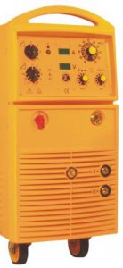

Omickron OMI 385 a posuv drátu
Ahoj chlapi, nemohu přijít na to jak u toho funguje posuv?

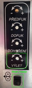

Reaguje i spodní potenciometr ze čtyř vedle cívky "Výlet" (také se při otáčení mění otáčky).

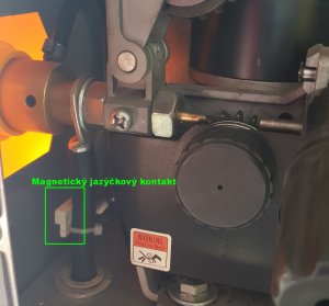

A zjistil jsem, že je uvnitř na silovém kabelu podavače je magnetický snímač (jako se používá pro alarmy třeba na okna), který vede do elektroniky.
Ten je normálně rozpojen, když k němu přiložím magnet tak sepne a regulace na předním panelu funguje.
Je možné, že posuv drátu začne regulovat až když začne téci silovým kabelem svářecí proud (začne se svařovat - chytne oblouk)?

http://www.svarforum.cz/forum/uploads/thumbs/6173_omi385_1.jpg
http://www.svarforum.cz/forum/uploads/thumbs/6173_vylet_tlacitko_reaguje.jpg
http://www.svarforum.cz/forum/uploads/thumbs/6173_385_magnetkontakt.jpg

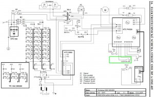

http://www.svarforum.cz/forum/uploads/thumbs/6173_schemajazyckoverele.jpg

Tento stroj má tzv. přibližovací rychlost drátu. To je ta která se nastavuje uvnitř stroje a je mylně nazvaná výlet drátu. Touto rychlostí se drát přibližuje k materiálu když se nesvařuje. Jakmile se zapálí oblouk, rychlost podávání se přepne na potenciometr umístěný na čelním panelu, přepíná se jazýčkovým relém, které si ničíte tím magnetem. Tato rychlost je ta, která má vliv na parametry a kvalitu svaru. Tato funkce je tam proto, aby svářečka plynule najížděla do svaru a nekopala. Tlačítkem zavedení drátu pouze zavádíte drát do hořáku a to bez plynu a napětí. Přibližovací rychlost, alias výlet, by měla být vždy menší, než rychlost při svařování.
