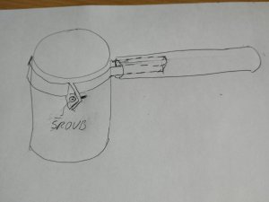

1) Nedá se použít něco pevnějšího než plechovka od ředidla a tenkostěnná trubka a jak dlouho se to bude používat? Po naplnění šufánku váha stoupne a tak nepředpokládám že jde o váhu, spíš o dostupnost.
2) Navruji na trubku nesvařovat, ale spojení s trubkou udělat vložením držáku dovnitř a fixovat ho třeba dřevěným klínem. Vložení a fixování se musí udělat před uchycením plechovky. Mezi plechovkou a trubkou nenechávat žádnou mezeru, při tehké pásovině by se to tam ohýbalo a muselo by se to vyztužit.
3) Kolem plechovky z pásoviny udělat objímku která se chytne pod horní okraj, šroubem v místě spoje stahne (s citem) a tím zmenší obvod objímky (do plechovky nevrtat). Šroub umístit tak, aby nevadil při nabírání a vylévání. Pokud by váha plechovky byla velká, tak to lze posílit pásovinou zezhora dolu. Pásek lze připájet cínem klempířskou pájkou, ale považuji to za zbytečné.
4) Místo plechovky od ředidla použít plechovku od barvy (horní okraj je vyztužen a v místě vylévání lze sklepnout do improvizovaného průtoku), nebo plechovku od piva kde je menší obsah a tím i váha. Za pásovinu kolem plechovky lze použít ocelové pásky co se používají na stahování palet a na stavbě se jich válí většinou dost. Pokud použijete silnější pásovinu tak zvýšíte pracnost ale i pevnost. Záleží na tom, jak dlouho se to má používat a jak je velká plechovka.
přikládám rychlý náčrt.
http://www.svarforum.cz/forum/uploads/thumbs/5816_plech.jpg

Hliníková plechovka od piva je asi příliš tenká a málo pevná.  Jedině že by se klempířským způsobem odshora do poloviny až třetiny srolovala a tím se nahoře získal pevný okraj, za který by se taky ta nádoba z hliníkové plechovky dala chytit.
Ocelové pásky na stahování palet jsou podle mne příliš málo pevné a nevhodné, protože obvykle hodně pruží a nejsou poddajné.

Jo, hliníková plechovka je tenká. Moc dobře si pamatuji scénu z filmu Čelisti, jak tam námořník zmuchlal plechovku holou rukou a já jsem nechápal, zde byly plechovky pěkně pevné. Ale zpět k problému. Je třeba vyříznout horní víčko, asi 2mm od okraje a tím zůstané horní okraj zpěvněný. Víčko jde vyříznout kuchynským nožem. No a přes ten okraj chytit pásek.
Jenže stále postrádám informaci kolik barvy to má unést a jak dlouho se to bude používat. Pokud by to bylo na vybírání barvy ze sudu, tak životnost bude krátká. Kdo by to od barvy čistil, to je lepší vyhodit a do objímky dát novou plechovku.
