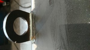

Jeden z dnešních menších svárů: http://www.svarforum.cz/forum/uploads/thumbs/1503_dsc_0104_062710.jpg
Klasický zkrat, sv. napětí kolem 20V.
Edit: Omlouvám se, zase se mi ten obrázek otočil.

Ten svar je pěkný, mohl by být opravdu trochu méně vydutý. Pomohlo by zvednout napětí na cca 23V, k tomu doladit posuv a jet hořákem rychleji. Dej si taky pozor na koncový kráter, tady by pomohlo se na konci na vteřinku zastavit, případně o nějaký milimetr couvnout.

Děkuji. Příště to zkusím zvednout na 21V a doladím posuv drátu. Pak uvidím. Naše mašiny mají i funkci dovařování kráteru na konci, ale já to nepoužívám.
