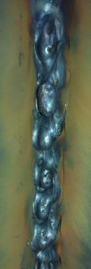

Jak udělat hladší svár?
zkouším stoupačku, svářečku mám nastavenou přesně, ale furt mi to jakoby trochu teče. Nějaká rada doporučení, nebo je to takhle normál?

Svařování MAG v poloze PF chce velkou zkušenost. Ale dá se to poměrně lehce naučit.
Nejdříve si podložit svařované díly asi na 30° a svařovat tak dlouho, až je to zvládnuté.  Totéž pak udělat při podložení na 45° a třeba na 75°.  A teprve při naprosté spokojenosti s výsledkem jít na 90°. Chce to čas a trpělivost. Při tom si pohrát s různými nastaveními napětí a posuvu drátu (neboli svařovacího proudu) a rychlosti dopředného pohybu, pro fajnšmekry i boční rozkyv. Také dávat pozor na projevy předklonu a záklonu samotného hořáku. Samozřejmostí musí být pevná ruka, která udrží výlet drátu z průvlaku na 10 x průměr drátu a pořádně vidět do toho, co se děje přímo v oblouku.

Z obrázku není poznat jestli to je svařováno na tupo nebo tzv. kouťák. Že máte správně nastaveno, neuvedl jste ani jeden parametr. U stoupačky musíte mít mnohem nižší parametry než třeba na svařování v PA nebo PB. Já si vždycky pomáhám rozkyvem jak psal p.Jirkati. Vždycky chviličku čekám na jedné straně, pak pomalu přejedu na druhou stranu, zase chvíli počkám atd. Takové jakoby Z. Třeba si to vyzkoušet.

Minule ked som sa ponahlal a narychlo som zvaral jednu stupacku tak mi to zacalo podobne ,,chrchlat,, a aj napatie som ubral . A potom mi doslo,ze predtym som mal 0,8 drot a na hrubsi matros som dal cievku s 1 drotom a aj kolecko na kladke som vymenil ale pritlak som zabudol poupravit big_smile  Stacilo povolit  a nastavit mensi pritlak  big_smile

Kouťák. Normálně podle svýho nastavení zavařím stoupačku v pohodě, ale podle parametrů na vps už ne a dopadne to takhle.
Parametry: 26V 7,2m/min 1mm drát co2/argon8/92.

😂 Na 26V chcete svařovat stupačku?

Chlapi, kdy konečně pochopíte, že existuje něco, co se jmenuje Statická charakteristika zdroje svařovacího proudu. Tam je zcela zřetelně vidět ve kterém pásmu napětí dochází ke kapkovému - zkratovému - přenosu a kam se dostanete po překročení cca 23 V. MIG/MAG svářečky mají "plochou charakteristiku".
Krom toho ješttě po tisící upozornním, že při použití CO2 jako ochranného plynu, nelze dosáhnout sprchového procesu. Fyziku se prostě nedá očurat ani na toužebné přání (neinformovaných) svářečů.

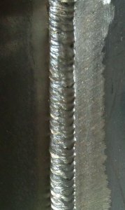

Má to bejt a6 na dvě vrstvy v poloze PF, ale svařováno na tři housenky jako v poloze PB. Jo a je to na nějakou americkou zkoušku. Možná proto ty divný parametry. Takhle jsem to dal jako ve svářecí škole, taky nic moc ale dlouho jsem stoupačku nevařil.

Možná by to šlo na jednu vrstvu, ale jestli bych měl pořádně provařenej kořen?

alkoholik: To už je jiná, to už vypadá pěkně. Ale nevařil jste to na těch 26V, nebo ano?
