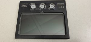

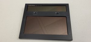

#85 15-02-2024 07:50:32
davidma
Registrovaný: 12-05-2021
Příspěvky: 609
Re: Co delat, kdyz je na svareni spatne videt
jouda74 napsal(a):
Charon napsal(a):
Jakou jsi si vybral?
https://vi.aliexpress.com/item/1005005871453106.html Tuhle (TC variantu samozrejme) - jedina je 90x110 coz odpovida te Kowax-ce.
Ty ostatni dva linky jsou 133mm*114mm*10mm
Tak jsem jí objednal taky... a dneska vybalil. Zatím u nás nesvítí sluníčko, abych to oživil a vyzkoušel, páč to zatím nestmívá big_smile.
Chci jí dát do aušus KWX3, která je na TIG občas nedostačující  roll.
http://www.svarforum.cz/forum/uploads/thumbs/10308_20240215_073558.jpg
http://www.svarforum.cz/forum/uploads/thumbs/10308_20240215_073608.jpg
http://www.svarforum.cz/forum/uploads/thumbs/10308_20240215_073628.jpg
#86 15-02-2024 08:56:05
Příspěvky: 1783
davidma napsal(a):
To by ukazovalo na nepřítomnost baterie. Výhodou je, že se baterie nemůže vybít (tím výhody končí).
A co oživení pod umělým světlem? Přeci jen v dílně sluníčko moc nesvítí a spoléhat na nabití od oblouku mi nepřipadá nejlepší.
Tipnul bych to na kondenzátor uvnitř, který se nabije a chvíli udrží napětí co přijde od oblouku nebo sluníčka. Až ožije, můžeš prosím zkusit jak dlouho vydrží napětí od předchozího nabití. Třeba svářet, pak dát kuklu na 5 (10)min do tmy a následně bliknout zda ztmaví.
Průhlednost je podle fotky velmi dobrá.
Editoval Charon (15-02-2024 08:57:39)
#87 15-02-2024 09:01:54
davidma
Příspěvky: 609
Mám to tu v práci položený na stole pod zářivkou.
Vyzkoušet se mi to podaří nejdřív o víkendu.
Díval jsem se, jestli by se nedal nějak nedestruktivně rozloupnout ten obal. Na nic jsem nepřišel, tak jsem to zatím nechal být.

#93 15-02-2024 13:39:03
jouda74
Registrovaný: 01-02-2022
Příspěvky: 282
Tak panove, doslo to, a je to naprosto na prd s prominutim, alespon nenabite.
Ta stupnice odpovida tak mezi 3-8, vic rozhodne ne. Nejde nastavit rozumna citlivost, ztmavuje mi to i na normalni reflektor ktery pouzivam (ale to nevadi, i pres to zatemnene je videt hodne).
Co je horsi, ma to dve tmavsi smouhy ktere se trefujou presne pred oci.
No necham to do vecera pod zarivkou a udelam jeste jeden pokus pak.
#94 15-02-2024 13:47:23
davidma
Příspěvky: 609
V tom videu, co jsem dneska natočil, se mi zdálo, že tam jsou taky vidět nějaký šmouhy. Viz #92.
#95 15-02-2024 13:53:53
Příspěvky: 9040
Nejde ty obrázky moc zvětšit, pak se to už rozmazává, ale k čemu slouží ty 2 tlačítka mezi těmi potenciometry na nastavení? Jestli je tam opravdu jen vestavěná baterka bez možnosti výměny, tak to je zbytečné kupovat. Nikdo neví jak dlouho se jim to válí někde v regálu, potmě. Některé kazety mívají šuplíček nebo záslepku pro baterii přímo na sobě, ale některé mají pouzdro baterie bokem a spojené káblíkem.

#97 15-02-2024 15:35:19
jouda74
Příspěvky: 282
davidma napsal(a):
Jojo koukal jsem, je to ono.
Edit: Tak druhy pokus, uz jsem zkusil tri kratke svary - nasviceni nepomohlo, chova se to stejne. Nejhorsi je, ze cinanovi nefunguje citlivost, takze uz proti lampe se to rozblika jak dodavka na zakazu zastaveni.
Nebejt toho, tak na vareni je (proti zelene) videt naprosto uzasne. Neboli cinan za tech par drobnejch splnil ocekavani -> ted uz vim, ze Truecolor opravdu znatelne pomuze, a ze mam sehnat kvalitni (a drazsi).
Editoval jouda74 (15-02-2024 16:49:32)

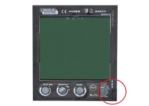

#100 15-02-2024 21:29:50
Příspěvky: 1842
Stačí, aby davidma, nebo jouda, kazetu násilím rozdělali a hned bude jasno. Na kazetě chybí klasifikace optických vlastností dle normy EN 379. To znamená, že výrobce dobře věděl o její nekvalitě a tak se ani nenamáhal ji certifikovat dle této normy.
