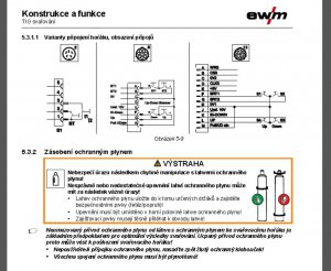

Určitě. Zapojení konektoru je v manuálu. Jen musíš ten konektor sehnat. Dá se koupit jako náhradní díl, ale nečekej nic levnýho. Levnější by byl koupit ho třeba v https://www.tme.eu/cz/katalog/konektory_46/ , ale musíš zjistit, jakej je to typ.
Hele co jsem našel smile
http://www.svarforum.cz/forum/uploads/thumbs/4621_5-k.jpg

Áno tak ale z horaku ktorý mam na Cemont mi idú iba 2 drôty a na ewm je 8 kolík
#9 23-02-2024 21:50:25
Tono78
Místo: Rišňovce
Registrovaný: 11-08-2013
Příspěvky: 122
Re: Aký horák na zváračku EWM Triton 170 DC ?
8kolíkovú nemám.  Pokiaľ sú len dva drôty tak je tam len jedno tlačítko na horáku usudzujem . Z tej schémy čo tu bola uverejnená sa dá pozrieť čo treba zapojiť.  Inak ak máš nablízku dáky servis zo zváračkami tak stačí poprosiť či ti neodcvaknú z dakeho starého zlého horaku tu koncovku. Ja som tak tiež dobre pochodil v Formica Nitra keď som mal ešte kemppinu a zháňal som konektor.
