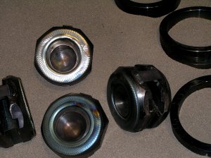

No, my jsme ve firmě měli ESAB SAW (myslím že 1200A) mašinu a svařovali na tom pod tavidlem příruby ke kovaným tělesům vysokotlakých ventilů o průměru až 24 inch. Drátem průměr 4mm. Síla stěny byla i 100mm. smile
http://www.svarforum.cz/forum/uploads/thumbs/213_p2020179.jpg

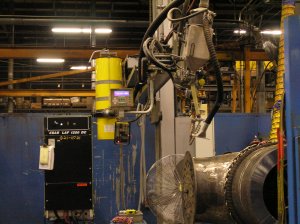

Ahoj, moc pěkný. Tohle je taky SAW - trochu slabší /mně stačí/  :-D ... mám něco takového - jen trochu starší : https://youtu.be/JELpjlCmR04?si=4pLNrx0LUsjmyxXJ
Tady ve fabrice mají Messer Greisheim LT 1200. Takovej trochu větší stroj. Jezdí to po kolejích. Pod tím odvalovací polohovadlo.
