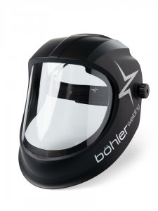

Varoku, a když už máte helmu od Böhler, co takhle štít od Böhler.
Je celoobličejový, s velkým průhledem, lehký, se stejným hlavovým křížem jako helma Guardian a stojí max. 875,- Kč
http://www.svarforum.cz/forum/uploads/thumbs/891_tit_ppe_big_vision.jpg
Štít mívám pověšený dost daleko od mïsta svařování, odhadem 3m. Zkusím nafotit v pondělí. Tak určitě to bude od ohnutí, je to ohnuté dost do U. Zn. Červa? Nebo Cerva, nevím co je správně
#7 26-02-2024 19:31:18
Příspěvky: 8941
Re: Popraskaná fólie štítu na broušení
Dobrý večer, kuklu Böhler Guardian mám v garáži, používám k osobnímu použití nebo jak to napsat. Má své mouchy, které bych odstranil, to už záleží na každém majiteli jak mu to vyhovuje. Ale jinak jsem velice spokojený. Děkuji za tip. Štít mám v práci a tam je to složitější. Ale asi bych něco podobného uvítal, protože když brousím uvnitř výrobku, tak mi občas podfoukne pod štítem a hned je to v oku. Děkuji
