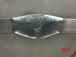

Zatavená troska
Zdravím všetkých
rád by som poznal váš názor na problém s ktorým som sa stretol pri svojej práci zvárali sme materiál 1.4828 hr. 5mm metóda 136, automatom, prídavný materiál Ceweld AA310. Pri hrúbke 5mm nám opakovane zatavovalo trosku do zvaru pri hrúbke 3mm sa to vôbec nestávalo. Kde vidíte problém a ako by ste to riešili ?
Ďakujem
http://www.svarforum.cz/forum/uploads/thumbs/11071_bw_5mm.jpg

Nevybroušený kořen? Hádal bych, že ten bordel tam zůstal po prvním svaru.
Druhá věc je, že ne každý výrobce, vč. známých, umí kvalitní drát 310.

Jardo, to je celkem jistý.
"třetí věc" co použít plnej drát na tu žáropevku. řešil bych to s iqtyqe s flexou a potom kartáč.Tohle vypadá: neřeš to to se vyplaví.

Koreň bol vybrúsený tam by som problém nehľadal.
To Jarda K výrobcom drôtu bol holandský CEWELD mate s touto spoločnosťou nejaké sakúsenosti ?

Pardon, rutilová trubička, to mi uteklo, ta poznámka o kvalitním drátu 310 se vztahuje k masivnímu drátu. A naopak tím pádem chybí možnost zapečení strusky vlivem vedení hořáku.
Zásadní pravidlo pro svařování struskotvorným trubičkovým drátem je, že se hořák táhne, prostě jako když se svařuje obalenou elektrodou.
Takže pokud byl kořen opravdu vybroušen, tak to hledat ve sklonu hořáku.
modest napsal(a):

To Jarda K , mohl by jsi několik celých vět pro zapečení strusky (i v tomto případě) z plného drátu ? Děkuji

Bobobo, viděl jsem stovky RTG snímků s všelijakými vnitřními vadami. A zatavený sajrajt se dá pojmenovat různě. Od vměstků přes zatavené povrchové nečistoty až po zatavenou strusku z trubičkových drátů při nízkém svařovacím napětí, případně při příliš dlouhém výletu drátu z průvlaku.

No psal jsem, že jsem přehlédl, že je to rutilová trubička a tím pádem jsem neuvažoval o možnosti zapečení strusky z toho protisvaru.
Když se struskotvorná trubička netáhne, ale tlačí, tak je riziko zapečení strusky velmi vysoké, spíš jisté, stejně jako při svařování elektrodou.
V prvním příspěvku, kdy jsem chybně měl na mysli plný drát, nepsal jsem o strusce, ale o bordelu. Ale to může být vlastně také struska, takové ty ostrůvky skloviny (oxidů), co se běžně tvoří. A čím méně kvalitní drát a čím hůře očištěné svarové plochy, tím víc.
Do toho krápníky a oxidy ze spáleného kořene, který mohl být špatně chráněn plynem.
Atd., atd.
bobobo napsal(a):
Editoval JardaK (04-04-2024 17:44:32)

Skúšali sme samozrejme aj tlačiť aj ťahať ale dopadlo to rovnako....

Zkus ještě napsat jaké složení ochranného plynu M21 používáte a jaký výlet drátu pro tu trubičku 1,2 mm jste zvolili. Trubička musí být požívána vždy ve sprchovém režimu, proto je na materiálovém listu stanovené napětí nad 23 V (100 a více A).
