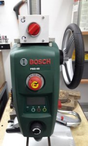

Charon napsal(a):
Měl jsem jí, sklíčidlo Bosch je bezkličkové a na závitu. Tuším UNC typ. Udělal jsem si na ní reverzaci kvůli řezání závitů, ale už je pryč.
Předpokládám že reverzací napájení motoru, tipnul bych si nějaký přepínač před motorem. Co na to říkalo zobrazení otáček, fungovalo?
Já si říkám, že by mohla s xy stolem zasuplovat jednoduchou frézku.
Reverzace byla přepojením buzení.
Co otáčky si nepamatuju, ale já jsem to dělal specielně kvůli závitování, a to byly otáčky na minimum. Tuším kolem 80 ot.
Nemohla, ani na dřevo. Ten motor je kompaktní, ale je zasazenej v tý plastový krabici a ta je zase ve stojanu a tam jsou hrozný vůle (na frézku). Na vrtání to nevadilo. Netuším, možná ten čínskej klon bude lepší, já měl origo Bosch.
Takhle to vypadalo ...
http://www.svarforum.cz/forum/uploads/t … rtacka.jpg

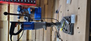

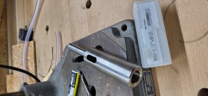

Ja mam na domaci vrtani toto:
http://www.svarforum.cz/forum/uploads/thumbs/10308_20240407_141606.jpg
http://www.svarforum.cz/forum/uploads/thumbs/10308_20240407_141613.jpg
Myslis, ze by mi ten Bosch prinesl nejake vyznamnejsi zlepseni? Mam to jentak na doma na vrtani der s presnosti na 1mm a a do prumeru cca 24mm. Proto mam i vrtaky s MK2. Jde zejmena o to, aby to melo dostatecny moment v nizkych otackach a plynuly chod.

Na přesnost na 1 mm nemusíš mít stojanovou vrtačku smile
Ty s tímhle vrtáš do 24 mm? A co? Dřevo, plast? Tímhle by šlo vrtat větší průměry, ale korunkovými vrtáky, který nemají tak velkej odpor. S pr. 23/MK2 (MK2 jsou údajně do pr. 23 mm) má problém i můj malej soustruh s 3f motorem 0,9 kW a s převodem. Ta vrtačka má tak půl kW, jestli jí ženeš do kovu tímhle průměrem, tak jí dáváš strašně na pr...el smile. A ty díry určitě nejsou kulatý. Kolik maj vrcholů; tři, pět? smile
Ten Bosch nebude o nic lepší, když jsem to málo nadůlčíkoval, tak mi klidně uhnula o 1 mm. Jediný plus je regulátor otáček a displej.

Vrtal jsem s tim pasovinu 4mm. Ma 1,1kW...s kulatosti der problem neni....to byl problem, kdyz jsem vrtal z ruky. Ja vrtam ve stojanu, kvuli kolmosti a pohodli.
Vrtaky mam NOS Zbrojovku.

Pokud má ta vrtačka 1 kW, tak je to jen o rozbitý tlamě, ne o tejrání vrtačky big_smile
