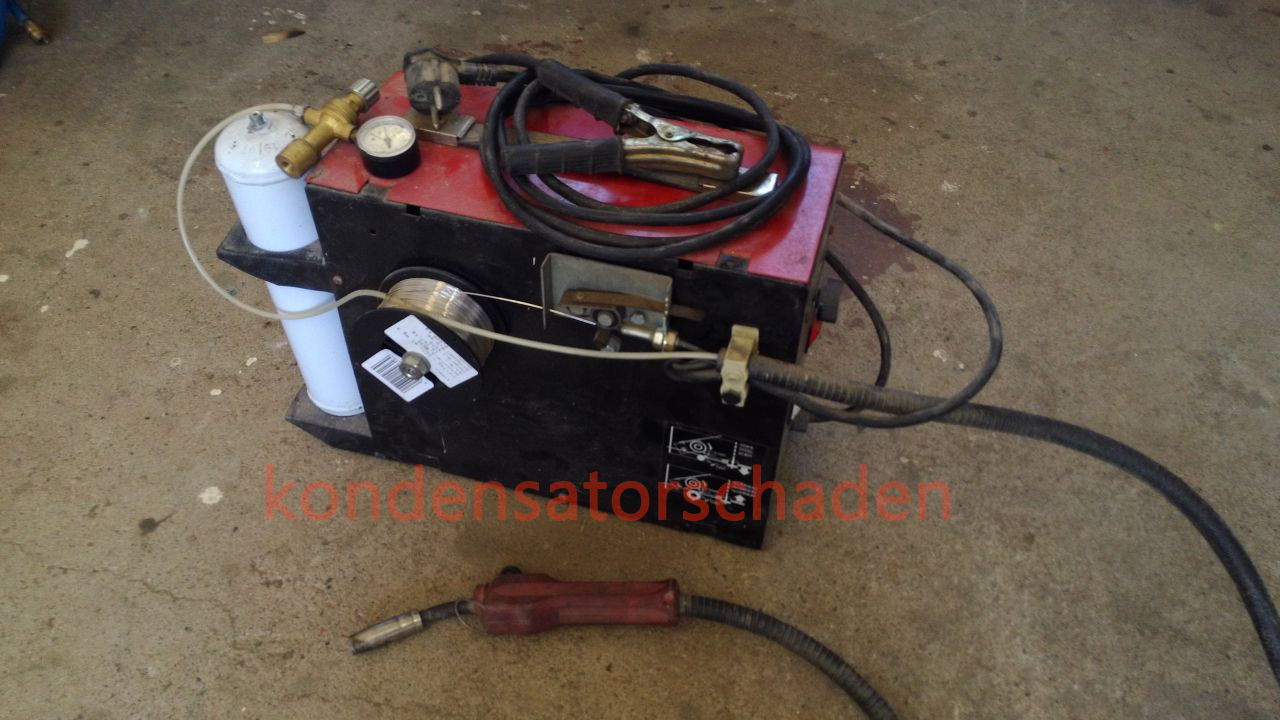

Zdravim,
u jedne BAU sunky Einhell Oxymig100  je kartus. Da se to vubec nekde jeste sehnat?
https://www.kondensatorschaden.de/wp-co … -Kopie.jpg

Napřed si zjistěte co je to za drát a co je to za plyn. Dle fotky to rozhodně nevypadá na obyčejný černý drát a proto ta kartuš nemusí vůbec být co2. Láhev co2 se dá běžně sehnat, kartuším se vyhněte, je to strašně předražená záležitost.

Tam to vypada na hlinik a argon, nova kartus  bude urcite cenove jinde nez bezne lahve.
Slo by naplnit prazdnou kartus od smesneho plynu nebo od kysliku ceockem, jako to maji tady?

U baubau je original pruhledna plastova pripojka s kohoutkem, kapilara s cislovanou stupnici a kulickou, jak vysoko vyleze pri otevreni kohoutu, Zavit nepasuje na kyslikovou ani plynovou kartus.
Kdyz budu prechazet na maly hasicak, bude asi nutne tuto koncovku strihnout. Jak napojit slabou plastovou hadicku na redukcak?

Jestli myslíte plyn Propan-butan tak ten má úplně jiný závit a navíc opačný. Kyslík má myslím stejný závit jako Argon, ale to si nejsem jistý. Tenkou hadičku připojíte na RV buď přes nějaké redukce, nebo jestli je připojení šroubovací tak vyměnit za průměr jaký potřebujete.
