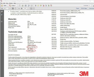

Měl jsem v ruce tuhle: https://www.svarshop.cz/kukla-samostmiv … glas-g5-02
trochu se mi třásly, když mi řekli, kolik stojí .... smile
Tomu rozumím a hned jsem jí použil za referenční vzhledem k Pantermaxu.
http://www.svarforum.cz/forum/uploads/thumbs/5816_kukla.jpg
Váha je srovnatelná
Průzor je u Speedglas větší, ale to už asi není ani třeba
Ochrana UV/IR asi stejná, i když na čísla je na tom Speedglas huř (č.12 vzhledem k DIN16)
Světlý stav na čísla je u Speedglas lepší ( č.2,5 vzhledem k DIN 4)
Čas zatmavení je stejný, obojí 0,1ms
životnost baterie se uvádí jen u Speedglas, 1500hod
Těžko porovnávat, když Speedglas jako clonu uvádí bez jednotly nějaké odstín č. , asi číslo odstínu. To jsem potkal u Číňanů, a u M3 tomu nerozumím.
Čas zatmavení asi stačí 0,1ms, i když Kowax73 uvádí 1/16000s = 0,06ms
Životnost baterie mi připadá ubohá, ale je to asi velikostí filtru.
Varoku, moc nepomáháš. Takhle si jí půjdu koupit.

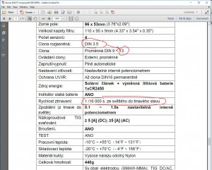

Pro uváděný Kowax 73 je změna z DIN3,5 -> DIN13 rychlá 1/16 000s = 0,06ms na místo 0,1ms u Speedglas při čemž změna je stejná a = 9,5 (12-2,5=9,5 a 13-3,5=9,5), nebo 13/3,5=3,7 a 12/2,5=4,8 podle toho jak se na to díváme. Rozhodně to není 12x až 20x.
http://www.svarforum.cz/forum/uploads/thumbs/5816_kowax.jpg
Ale znovu podotýkám, nemám normu a nevím jak je definovaný DIN nebo číslo ochrany co uvádějí výrobci a tak je to jen výsledek logické úvahy a snahy pochopit jak to je.

To neporadím. Jen je zvláštní, že kukly Kowax 73 mají filtr když není kazeta ztmavena myslím DIN 4. Tahle kukla Pantermax, ale i jiné mají stejnou intenzitu, myslím i kukla co mám v garáži Böhler,. Ale z praktického hlediska jde přes ty kazety truecolor vidět mnohem lépe když nejsou ztmavené. Kde je pravda nevím.
Přijde mi to podobné jak jsem psal v jiném tématu. Třeba u nářadí flexy. Jedna značka bruska 1400W, trošku přitlačíte na kotouč a zastavuje se. U jiné značky s výkonem i třeba 1000W bruska maximálně sníží otáčky ale jede pořád. Jakto? To samé jsou kukly. Měl jsem už více kukel, jak na doma tak v práci. Některé super, jiné bláto. A to byly kolikrát i dražší kukly. Třeba všude vychvalované kukly Speedglass mě moc neoslovily, více jsem byl spokojený s kuklou Kowax 820 arc+

Kowax 73 podle manuálu když není ztmavená má DIN3,5 tak že by měla mít lepší průhlednost než DIN4. Ale je otázkou jak se to měří.
Já bych si lepší vidění přes neztmavenou truecolor vysvětloval tak, že mozek lépe rozlišuje předměty když má dodatečnou informaci v podobě barvy. Například na černobílé fotce těžko rozpoznáte dvě barvy od sebe, pokud se v černobílém zobrazí stejně. Na barevné fotce ale uvidíte červenou, zelenou, modrou, hnědou z kterých se v monochromatickém zobrazení stane jedna. Je to podobné jako když spousta lidí tvrdí, že v šeru špatně vidí, světla je dost ale ztratily se barvy.
Editoval Charon (08-09-2024 13:20:20)

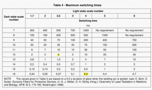

Ano  muzu. Vychazel jsem z EN 379, ktera se jako jedina z dotcenych tyka samozatmavujicich filtru. Uvedl jsem pomery pramenici primo z EN 379, tab.4 pro maximalni pripustne casy zatmaveni v porovnavanych scenarich. Horni mez (20x , 4ms vs 0.2ms) plati pro rozsah pracovni teploty -5..+55°C viz obr. Spodni mez (12x) vychazi z tehoz pro redukovany teplotni rozsah +10..+55°C. Protoze si nejsem jisty, jakou cestou certifikace dle EN 379 dane filtry nakonec prosly (jestli std nebo redukovany), uvedl jsem oba mozne pomery. Porovnavam zde maximum s maximem, protoze ty jsou nastaveny na kriteria shodneho cinitele prostupu.
http://www.svarforum.cz/forum/uploads/thumbs/9048_en_379_tab4.jpg
Charon napsal(a):
Je změna činitele prostupu lineární když je zatmavení c. lineární? Pro to že pak by změna zatmavení z c.2.5 -> c.12 byla 12/2,5=4,8 a c.4 -> c.16 a byla 16/4=4 což mi připadá srovnatelné (míněno skoro stejné), pokud se bude jednat o dva filtry optimalizované pro navržené změny zatmavení.
Ne, neni linearni viz predchozi odpoved.
Charon napsal(a):
je zatmavení c. 3,5 = DIN 3,5?
Ne viz predchozi.
Charon napsal(a):
Ja vim, prave proto jsem zminoval priblizny pomer v jakem by byvalo melo tve porovnani vyjit, abys mohl ucinit priblizne dynamicke porovnani a rict, ze jsou ty dva filtry podobne.
(Jinak by tedy bylo lepsi je porovnavat primym merenim ve shodnych podminkach a odecitat nejlepe na spektrometru ve shodnem intervalu...)
Editoval Dawe (08-09-2024 15:49:07)

@ Dawe, děkuji za vysvětlení, už je mi to jasnější.
To ale znamená, že prodejci nám to pěkně zamotávají (pohybuju se kolem IT a tam zas je podobný maglas v uváděných datových objemech)  a dost těžko se dá bez hlubokých znalostí porovnávat.
Přes neztmavenou kuklu s zatmavením č. 2,5 u Speedglas muže být vidět stejně dobře jako přes DIN 4  u Pantermaxu pokud jsou obě truecolor.
Dále je nepříjemné, že pokud bych nastavoval filtr podle typu sváření a proudu, tak ještě musím vytáhnout tu správnou tabulku podle toho v jakých číslech se nastavuje na kukle.
Editoval Charon (08-09-2024 16:07:23)

Charon> za malo. Ano, je to bohuzel tak, ti prodejci to holt matlaji. A jako laik nemas moc moznosti jak si udelat objektivni usudek. Jako se vsim, pokud necemu chces porozumnet, je treba jit do  primarnich zdroju. Zde tedy norem. Sekundarni zdroje, jako navody, popularne naucne clanky, vytahy z norem apod. uz s sebou nesou ztratu informaci a zkresleni, zavadejici nebo i vylozene spatne informace. Muzes take pozadat prodejce o predlozeni prohlaseni o shode pro dany model. V nem muze (ale nemusi) byt parametricky upresneno s jakou urovni EN 379 prokazuje vyrobce potazmo importer do EU shodu.
S tim c. 2,5 vs DIN4 to nebude v tom "nasem spektru" rovno, tak velke rozdily tam zase nejsou.
Jinak ano, jak pises, skutecne vykony ve smyslu propusteneho svetla a jeho pripadne "kumulativniho vlivu" behem zapalu se daji porovnat vzdy jen v situaco OD-DO, jak je popsano integralem v EN 379 - v podstate rika, ze se merenim onoho reakcniho casu (nebrat za slovo, myslim ze tak se preklada switching time) meri cas do poklesu cinitele prostupu na 1/3 pocatecni urovne.
'OD' je dane svetlym stavem stupne ochrany (u tebe c.2,5 vs c.4) a 'DO' je tmavy stav nastaveny v danou chvili.
Editoval Dawe (08-09-2024 18:06:57)
