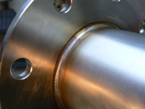

Petr
Registrovaný: 10-02-2007
Příspěvky: 703
Re: Svařování trubek
http://www.svarforum.cz/forum/uploads/thumbs/24_2011-10-06_161440.jpg
http://www.svarforum.cz/forum/uploads/thumbs/24_100_4699.jpg
Plech 1.4301 tl. 3mm; Zdroj Selco Genesis 1700 TLH; Plyn Argon 4.6; Průtok plynu 10l/min; Drát 316L - 2 mm; Svařovací proud 140 A; Elektroda WC20; Keramická hubice č.7 - euro standart bez plynové čočky. Dofuk - 8 s. Jedno napojení.
Editoval Petr (06-10-2011 19:35:28)
#35 06-10-2011 22:05:13
zacatecnik85
Registrovaný: 26-05-2011
Příspěvky: 21
Týý jo moc pěknej svár, jak z automatu, jinak jak se zde řešilo předtím vařením tím kvrdláním, osobně si mysli že to je mnohem pohodlnější způsob kde si ruka odlehčí než být třeba zapřen jedním prstem a sjet kousek sváru..a v německu je to dá se říct hodně žádané co sem sjel za montáže tak tam sem neznal němce co by vařil jinak a kořinek a krycí měl nádhernou u třeba když to viděj tak za ot i vyhazujou(prunéřov, dukovany)

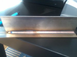

#45 26-05-2013 23:24:25
vojto74
Registrovaný: 26-05-2013
Zdravím. Ja zváram čisto len v potravinárstve tenkostennú nerez. Všade vo svete kde som bol (v potravinárstve) sa potrubie zvára kývačkou bez úkosu, a koreň musí byť prevarený, a strieborný. Každý jeden zvar sa endoskopuje. O prípadných nejasnostiach ohladom kývačky sa kludne opýtajte.
#46 27-05-2013 20:17:06
hmota
Registrovaný: 07-02-2012
Příspěvky: 95
vojto74 mohl bys přiložit nějaké foto svaru na tenkostěnném potrubí?S kořenem problémy nemám ale trápí mě oxidace svaru za hořákem.
U koutových svarů s tím problém samozřejmě není.
http://www.svarforum.cz/forum/uploads/thumbs/3639_p1020444.jpg
