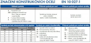

taky jsem stará škola a mám problém rozumět doplňkovým písmenům jako JR atd. To samé u elektrod

bn> jestli tim JR myslis vrubovou houzevnatost u konstrukcnich oceli podle EN 10027, tak viz obrazky pro zakladni prehled:
http://www.svarforum.cz/forum/uploads/thumbs/9048_10027-1.jpg
http://www.svarforum.cz/forum/uploads/thumbs/9048_10027-1_2nd.jpg

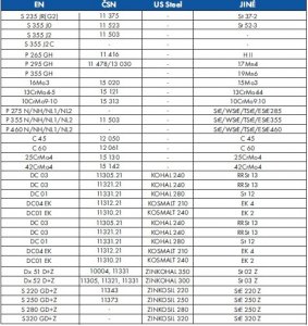

No zamrzlo , já jsem např. v důchodu , takže v práci k tomu nepřijdu a soukromě normy kupovat nebudu . Od dejva něco k potřebě . Jen jestli je ta "převodní" tabulka delší , tak by se hodila . Za to dík .

nedávno jsem narazil na tuhle tabulku materiálů.
https://www.zihos.cz/tabulka-materialu
