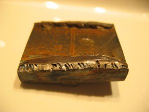

Co delam spatne?
Po precteni prispevku zde na foru "jak vam to vari" Jsem udelal pokus. Plochac 50x5 koutovy svar, tlacnym posupem, potom nariznout flexou a kladivem rozlomit. Ve svaru jsou videt ,jak to jen nazvat, kapilary. Co delam spatne?
Vareno ceockem esab LKA180. Atmosfera cisty CO2 (ktery jsem dostal takze netusim jake je kvality) Drat 0,8, Volty stupen 6, a posuv na stupni cca 5.
http://www.svarforum.cz/forum/uploads/thumbs/1233_090807_001.jpg
PS:Ted mne napadlo ze tesne pred svarovanim jsem do horaku strikal pripravek proti kulickam...

Ale postup byl: Silnejsi material; Koutovy svar; nariznout svar; a ve sveraku zlomit. No a vidis cos vytvoril uvnitr smile

Pokud si dodržel obvyklé postupy přípravy materiálu, tak by mohla být chyba v plynu.Jestliže nemáš redukčák s předehřevem může zamrzat a nepustí plyn, nebo je někde díra v hadici.Anebo je to o tý kvalitě plynu.A bez toho přípravku proti kuličkám si to zkoušel?

Červovitý pór-trubičková dutina ve svarovém kovu způsobena uvolňováním plynu.Tvar a umístění dutin závisí na způsobu tuhnutí a na zdroji plynu.Obecně jsou seskupeny ve shlucích a rozmístněny ve tvaru rybí kosti.Některé dutiny mohou vystupovat na povrch.Možné příčiny jsou většinou nečistoty na svarových plochách nebo na přídavném materiálu - barvy,mastnoty včetně vody a vlhkosti.Plynové dutiny mohou také vzniknout při nadměrném přehřátí nebo naopak při malé tekutosti tavné lázně,nadměrná délka oblouku a tím i nedostatečná ochrana tavné lázně.ZDROJ-ing.Zdeněk Malina Základní kurs svařování MIG/MAG nakladatelství Zeross

-urcite nemas zvaracsky,ze?
-a co tak ocistit material pred zvarom od hrdze a najprv urobit koren zvaru a nie to zavarit na jeden krat.

Udělal jsi zásadní chybu v tom, že jsi nastříkal přípravek proti ulpívání kuliček do hořáku před svařováním.To se musí udělat s předstihem aby stačil zaschnout, jinak ti prostě v tom svaru působí jako kterákoliv kapalina.To znamená-způsobuje pórovitost svaru.Pokud ti to bude pórovat stejně, bude chyba v technice svařování,třeba moc dlouhý výlet drátu kombinovaný s malým tlakem ochranné atmosféry, kdy plyn nestačí tavnou lázeň svaru chránit.Doporučuju se poradit s nějakým zkušenějším svařečem, nejlépe úředním a ten ti vše vysvětlí.Sám se učit svařovat způsobem pokus-omyl je teda dost náročný a drahý.Chce to prostě aby za tebou někdo stál.A ještě jedno-pořádně očistit materiál do kovového lesku je při svařování v ochranné atmosféře dost důležité!

To očištění bude dost důležité-měl jsem teď identický problém jako Dutch.Svařoval jsem konzole z pásů 11 373 o rozměru 50x8 a kvůli požadavkům na pevnost jsem do středu koutovým svárem navařilstarší mírně zkorodovanou tyč 20x10(při čelním pohledu vznikl T profil).Tu tyč jsem cca 5mm na každé straně očistil na pásové brusce,seřezal do úhlu bodnul a začal vařit.jenže pak mi jeden poddimenzovaný bod povolil,takže svár flexou obrousit.Načnu tu na povrch úhlednou housenku a ejhle bubliny.Laboroval jsem s posuvem tlakem plynu i rychlostí svařování,dokonce jsem flexou načal i kouťák u dna nádoby plné kalícího oleje kde to bylo čisté.Jenže ta byla svařená Alfou,tak jsem začal podezřívat chudinu Einhella z blížící se stávky ne li konce.Pak jsem mrknul kam mi ten svár zasahuje a stačilo sjet flexou načisto a hned o 100% lepší výsledek.
