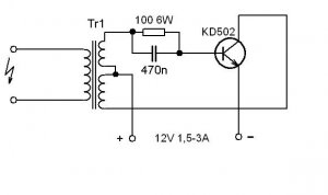

http://www.svarforum.cz/forum/uploads/thumbs/137_lidi_11.jpg

To je pekne... Ale jak dostanete to VN o frekvenci cca 10kHz do svareciho odvodu? On totiz nebyva problem ani tak zdroj VN, ale prave ta vazba resp. prenos do odvodu s velkym proudem. Nebo snad sekundar trafa jede rovnou do svareciho obvodu?

pkod napsal(a):
Ono by to asi taky šlo (ale strávil byste na to zbytek života)
já to měl vyřešeno indukováním tohoto napětí do sekundáru  (moc sem s tim nenařezal protže nám vykradli garáž)

pre pkod : -ta frekvencia nemusi byt vysoka,staci sietova (50 Hz s Villardovym nasobicom je to uplne jednoduche) a to VN trafo -(v sekundare mam prierez 16 mm2,co je 100 A trvalych;co myslym,ze je habakuk)),ale to uz som prezradil moc.
