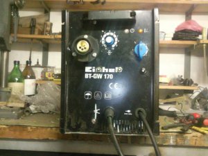

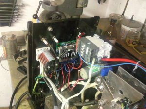

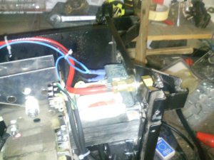

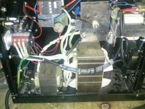

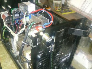

podelší dobe znovu uprava einhell BT_GW 170 BLUE_ celkova prestavba svařečky řídíci jednotka,eurokoncovka el.ventil plynu,napajeci trafo,a novy eurohořák a odělovací kostra kondenzator nebyl potřeba přidavat svařečka svařuje celkem slušne i bez kondiku rok vyroby 6.2009 přidavam nejake foto z uprav:![]()
svařečka prošla upravou pro jednoho dost neštastneho domaciho kutila karosaře jinak prej vařila pěkně po uprave jsem sam vyzkoušel na usmernovač jsem pote pridal maly kondik 1.4 uF na 600V zbyl mi z nektereho einhela z uprav a rovnou tam byl i maly odpor tak mašina opoznaní o neco lepe zapaluje oblouk a hořeni je stabylnejší..

Děkuji skušenosti stěmito stroji mam dost velke co upraveny stroj to original a kždy svaří jinak dost zaleží jak se čínanum povedlo navinout svařecí transformator i to lze vyřešit jde nechat převinout, vymenit za omi 165 pak je to svaření oněčem jinem než jak je v originalu..

Ten kdo už ten to stroj ma a necha si jej upravit bude mu stroj sloužit dale a bez problemu je ho užitne vlastnosti stoupnou..
