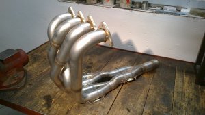

Je nutné uvažovat jednu věc, že příkladně svody a výfuk u atmosférického motoru vrací energii a zvyšují součinnost sání pro zvýšení plnící účinnosti motoru. Ve výfuku v podobě teploty a tlaku resp. nevyužitou expanzí mizí stejný výkon jako jde do kol, což je poměrně dost. Turbo funguje samozřejmě stejně, ale je to logicky již další stroj to je nutné pochopit takže tento efekt návratu energie je vyšší, proto jsou na závodech zařazeny koeficienty. 700Nm pomocí turba, resp. velkého turba neni zrovna málo to každopádně, ale je to povinnost. Existuje spousta motorů které jsou a budou atmosférické, mě pro práci s jejich parametry v podstatě stačí trubky z ferony nebo z itainoxu. Já jsem ty turba taky nějaký udělal, výsledky byly zajímavý, teď jako třetí v pořadí mám motor honda K20 a zapojovat turbo, bude to formule na vrchy, bude se to brzdit tak si tady pak můžeme vyměňovat grafy kdo dočůrá vejš. Jak řikám, já pointu toho co dělám znám celkem dobře

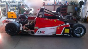

Ligier JS 53 EVO

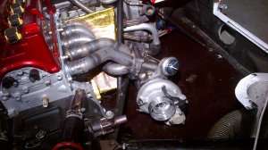

http://www.svarforum.cz/forum/uploads/thumbs/1380_2020-02-18-1070.jpg

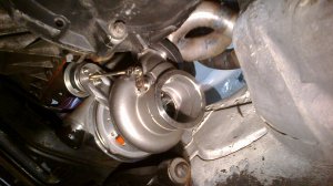

Ligier JS 53 EVO motor Honda K20 plus turbo Borg-Warner EFR twin scroll

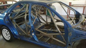

tomi911
Registrovaný: 02-01-2010
Příspěvky: 65
Re: moje skromná aparatůra
Pekná práca len tak ďalej, ja som strojne zatial skončil pri horizontke 63 a stále málo.
Ako rýpal podla prilohy j konzola sedačky jakel ? Ram má schvalenie?
#68 09-08-2020 01:25:54
nellospeed
Registrovaný: 28-09-2009
Příspěvky: 366
Ano, na rámy mám fia certifikaci

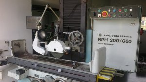

nellospeed
Příspěvky: 366

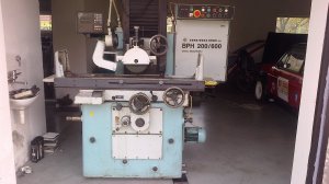

nový nákup, BPH200/600
http://www.svarforum.cz/forum/uploads/thumbs/1380_2020-10-22-1265.jpg
http://www.svarforum.cz/forum/uploads/thumbs/1380_2020-10-22-1266.jpg

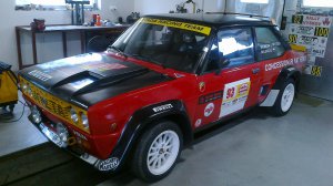

nellospeed
Příspěvky: 366
fiat 131 abarth
http://www.svarforum.cz/forum/uploads/thumbs/1380_2020-10-25-1272.jpg
http://www.svarforum.cz/forum/uploads/thumbs/1380_2020-10-24-1267.jpg
http://www.svarforum.cz/forum/uploads/thumbs/1380_2020-10-24-1269.jpg
Editoval nellospeed (25-10-2020 11:07:55)
#71 25-10-2020 12:33:48
Příspěvky: 9045
Ten Fiat je nádherný.
#72 25-10-2020 19:27:17
To tedy je

#74 31-10-2020 20:48:26
otrasna kvalita videa ale bruska paradna !
#75 01-11-2020 20:21:14
nellospeed
Příspěvky: 366
Jsem chudobný, nemám na pořádnou čínskou kameru.
