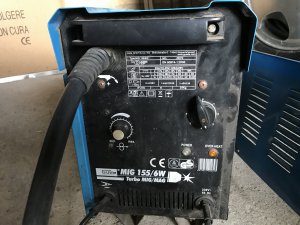

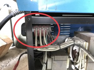

Zdravím vospolok, pokúsil by som sa oživiť tému. Nadobudol som tento zázrak, s jednou vadou. Otočný prepínač stupňov sa podľa všetkého rozsypal. Otázka znie, oplatí sa tým zaoberať? Dá sa niekde vykopať taký istý prepínač? Kým to išlo tak to varilo na pomery dobre.

#228 23-01-2018 22:36:21
Re: Gude MIG 155/6W + vozík
ja som tam dal náhradu , je to sest polohový prepínač a  jeden hlavný .  nemusíš stále točit okolo zapnutia a vypnutia ...

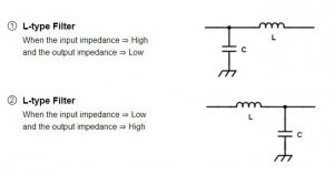

Viem, dosť stará téma, ale zaujímala by ma jedna vec. V zváračke sa na vyhladenie zvarácieho prúdu používa tlmivka zapojená za usmerňovačom. Ak to tak nie je, opravte ma. Vy zapájate kondenzátory na usmerňovač, čím aj odľahčujete prácu tlmivke. Myslím si, že ak by sa kondenzátory zapojili až za tlmivku, tak by bol prúd ešte viac vyfiltrovaný. Alebo sa to tak z nejakého dôvodu nezapája?

Milos, na co presne se ptas? Pokud se otazka tyka Gude MIG 155/6W, tak ta na svarecim vystupu kondenzator nema. Ani pred tlumivkou ani za tlumivkou. Neni a nechybi. Schema zapojeni je tady na foru, http://www.svarforum.cz/forum/zobrobr.p … _kopie.jpg
Pokud se bavime o trafosvarecce tak vetsina techto levnych marketovych hobby stroju ma pouze tlumivku. Muzes si konecne sam pohledat tady na foru nebo na googlu zapojeni podobnych svarecek. Ten kondenzator by uz ty svareci vlastnosti nijak vyrazne nezlepsil, aby se to vyplatilo. Je naopak mozne, ze nabijeni a vybijeni by zpusobovalo problemy a musela se zapojit dalsi soucastka jako vybijeci odpor, nejaky R-C clen pro ochranu pred napetovymi spickami apod.
Pokud ti neni jasna funkce tlumivky (pises, aby se odlehcila jeji prace, nevim jak to myslis) zkus pohledat tady na foru. Tlumivka funguje jako setrvacnik v motoru tim, ze dodava proud ve chvili zmeny polarity (poklesu napeti).

Zásadní chyba je, že si mnoho lidí myslí, že tlumivka je jen pro vyhlazení průběhu usměrněného napětí. Její hlavní funkce je úprava dynamiky svařovacího stroje.

Kondík se při tunění této svářečky přidává i s vybíjecím odporem.  Vlastnosti svářečky změní viditelně.

Milos.z
*Vy zapájate kondenzátory na usmerňovač, čím aj odľahčujete prácu tlmivke.* ano, v některých jiných MIG/MAG se kondenzátory mohou dát, ale musí být kvalitní a jsou dost drahé a není dobré je dát přímo na výstup usměrňovače, je potřeba omezit proud kondenzátorem. Je možné je použít i v MMA, výhoda je že kondenzátor má načerpanou energii již před uzavřením obvodu, zatímco tlumivka aby načerpala energii, tak jí musí nejprve protéct proud. Tedy při kontaktu (škrtnutí) v momentě, kdy není sepnutý např. tyristor, svářečka s kondenzátorem má výhodu, pochopitelně s vyšší pracovní frekvencí tato výhoda mizí.
* Myslím si, že ak by sa kondenzátory zapojili až za tlmivku, tak by bol prúd ešte viac vyfiltrovaný. Alebo sa to tak z nejakého dôvodu nezapája?* V invertorech se dává kondenzátor za tlumivku, ale z jiného důvodu a tím je omezení rušení do svářecích kabelů. Protože by kondenzátorem tekl větší proud, musí být kvalitní a musí být nízká kapacita (100n až 1u) aby kapacita mezi + a – byla co nejmenší, dají se dva do série (kapacita bude poloviční) a střed se spojí s kostrou.
Ty dva obrázky filtrů, jedná se o nejjednodušší filtr, s tou vysokou a nízkou impedancí je to myšleno tak, že to nemá souvislost se snížením zvlnění u 50Hz aplikace, ale o potlačení nežádoucích vyšších frekvencí (mnohem vyšší frekvence než pracovní). Na obrázku to není označeno, ale podle textu vlevo je vstup a vpravo je výstup. To je ale ve smyslu připojení zdroje a spotřebiče a to je v tomto případě trochu zavádějící, protože jednou může vadit rušení vznikající ve zdroji a jindy zase o rušení vznikající v spotřebiči. Tady tedy jde o impedanci samotného zdroje rušení a ne o impedanci zdroje užitečného signálu nebo energie. Pro správně odrušení je potřeba vědět i další věci, jako je třeba charakter rušení, například souhlasné, symetrické aj.
Mezi kondenzátorem a tlumivkou je rozdíl, tlumivka dává špičky napětí při rozpojení a tlumí proudové špičky.
Kondenzátor dává proudové špičky při kontaktu a tlumí napěťové špičky a z toho důvodu nemůže být kondenzátor s vyšší kapacitou na výstupu svářečky.
Např. pokud bude obvod se stejnosměrným napětím kontaktem relé a indukční zátěží, bude dlouho hořet oblouk na kontaktech při rozpojení, tomu se zabrání, pokud se ke kontaktů, dá paralelně kapacita.

Ja som to vyriesil tak, ze kundiky som pripojil rovnako dlhymi vodicmi 1mm2, dal som 20 paralelne 1000M origo nippon. Tak mam zaistene, ze su rovnomerne zatazovane. Tie privody zaroven robia odpor na obmedzenie spickoveho prudu

Keď má zváračka softstart, tak to nabíjanie je trochu utlmené. Tiež pomáha zapojiť viac menších kondenzátorov paralelne. Plusom je, keď tie kondenzátory sú na vyššie napätie, než na aké budú používané.
