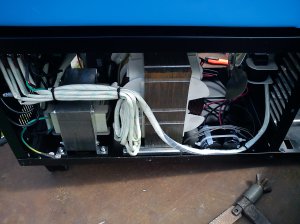

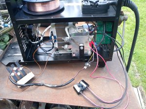

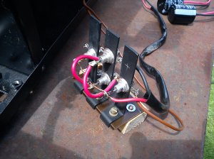

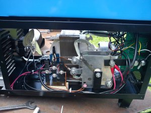

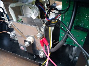

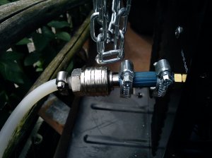

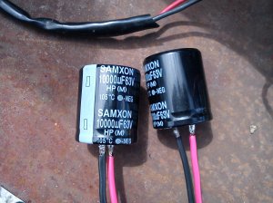

No tak dnes sa mi podarilo namontovať rychlospojku na plyn, kondenzátory a usmernovac pre posuv a mozem povedat ze je to velmi velky rozdiel oproti originalu mozem len odporucit. Tusu nejake foto ako to vyzera. Kondenzatory su na foto pripevnene len kusom drotu ale uz to je vyriesene inak. Snazil som sa to robit vsetko tak aby sa to dalo vratit do povodneho stavu

mato2301  Velmi pekna praca. Tiez neplanujem velmi destruktivny zasah,ked to je este v zaruke. Aby sa to dalo dat do povodneho stavu.Ake diody si pouzil? A co odpor? V tejto teme som nasiel hned 3 hodnoty. 820R/10W,
820R/5W a 1k8 / 5W. Meni sa hodnota odporov pri pocte kondenzatorov? Mam v plane pridat 2 kusi 10mF/63V. Dakujem za odpovede...
#36 21-06-2011 20:11:15
mato2301
Re: Gude MIG 155/6W + vozík
Zdravím somktosom. Presne kvôli záruke som to nechcel ani ja prerábať veľmi (jedine čo som urobil bola jedna mala dierka na spodný plech lebo som musel nejak prichytiť usmerňovač). Ostatne vodiče som všetko spájal len pomocou očiek a skrutiek takže žiadny vodič nebol prestrihnutý. Diódy neviem presne aké tam sú lebo to som našiel doma cely usmerňovač myslím že je to do 300V a asi 10A ( asi KY711 ) z nejakého starého zariadenia ale určite netreba až taký silný. Odpor som použil podľa schémy čo je tu na fóre a je tam 1K8/5W ale trochu mu to trvá kým vybije kondenzátory asi tak 10-15 sekúnd. Ten odpor je len na vybíjanie aby ťa to nekoplo keď nebudeš zvárať lebo kondenzátory sa dosť nabijú pri zváraní. Kondenzátory som dal dve 10mF/63V (nakoľko som čítal že 3 sú už veľa, neskúšal som dávať 3 ale aj podla mňa tiež stačia 2 a krásne to zvara) pri dlhšom zváraní sa jemne zohrejú ale zatiaľ sa nič nestalo a je tam chladenie tak sa snáď ani nestane. smile
