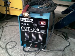

Prosím o radu. Vlastím 100A Plasmu koupenou na ebay, pravděpodobně nějaká Čína. Plasma funguje dobře, pokud se bez problémů zapálí. Občas se ale zapálí až na několikátý pokus - musím víckrát zmáčknout knoflík pro zapálení pilotního oblouku. Zkoušel jsem měnit elektrody i dýzy a je to stále stejné. Zkoušel jsem i různý tlak, také to nepomohlo. Nevím, jestli by nepomohlo vyměnit hořák za nějaký kvalitní - značkový.
Plasma mi funguje tak, že když zmačknu zapálení, vyskočí pilotní oblouk asi na 1 sekundu a pokud se nepřiblížím k základnímu materiálu, plasma sama zhasne. Nemám zkušenosti s jinou plasmou, tak nevím, zda takto fungují ostatní plasmy.

liborek, tak ešte raz, čo sa deje ak stlačite knoflík a držite horák pred sebou, naskočí ten pilotný obluk, alebo len fučí vzduch, alebo nič sa nedeje?
Niečo vypisuje display? Ak to má display? Ak odskrutkujete čepičku čo sa stane, niečo začne blikať? (to je ochrana) Má to VF zapalovanie?
Horák sa može vymeniť, len musíte zisti čo je to zač, ten horák. Odporúčam si pozrieť stránku THERMACUT.sk tu lahko zistíte že aký to asi može byť horák.
Tohle je moje plasma koupená na eBay. Ještě jednou k tomu zapalování - plasma má HF zapalování, takže když zmáčknu knoflík, někdy vyskočí pilotní oblouk (vzduch fouká při každém zmáčknutí knoflíku). Pokud naskočí pilotní oblouk, naskočí zhruba jen na 1 sekundu. Takže je problém jen s tím pilotním obloukem. Pokud začnu řezat, plasma řeže bez problémů. Když se dotknu hořákem základního materiálu když řežu, tak nastane zkrat a zničím dýzu.

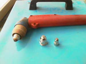

Profi plazmy jsou buď kontaktní (menší plazmy na menší proudy, když sundáte hlavici a dýzu, elektroda pruží několik milimetrů dovnitř) nebo bezkontaktní, pravděpodobně vaše, elektroda je natvrdo a nepruží, tam by měla být vzdálenost dýzy od materiálu cca 3mm a na hlavici bývá drážka na vodící kroužek.
Každopádně u obou by měl po zmáčknutí tlačítka zapálit pilotní oblouk aniž by se muselo přiblížit k materiálu, po dobu minimálně 3-5 vteřin, 1 sec. se mi zdá málo

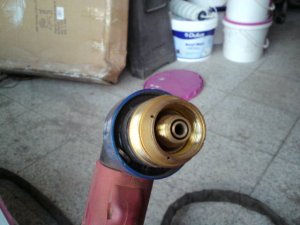

1b píše dobre,na prvej fotke máte vodiace kolieska čiže tvoj horák je asi bezkontaktný, čiže nedotýkajte sa materiálu ak režete, možno ste a pár krát dotkli materiáli a niečo sa poškodili, skuste rozobrat hlavicu horáku a detalne spravit fotky.
url=http://www.svarforum.cz/forum/zobrobr.php?image=./uploads/1459_dsc00005.jpg]
[/url]
Tak tohle je rozebraný hořák,elektroda je přišroubovana natvrdo,také jsem zkoušel jsem naseknou z boku elektrodu dulčíkem abych zvětšil průměr elektrody myslel jsem si že mezi elektrodou a dýzou je velká mezera alo to také nepomohlo,slyšel jsem že některým kompresorům se dává sušička vzduchu, možná by to s tím vysušeným vzduchem lépe zapalovalo, samožřejmě na kompresoru i na plazmě mám odkalovač.
