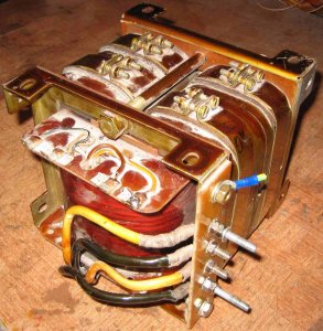

Pre -TOMY199- toto je môj macko, prierez jadra to ma 46cm2. Sekundáre majú 2*35 voltov. Je na 230V.
http://www.svarforum.cz/forum/uploads/thumbs/1596_trafo.jpg

No páni vidím to asi tak, že ked naviniem tlmivku a dokončím posun skúsim najprv regulaciu primáru a uvidí sa. Keď  to pôjde zle skúsim tyristormi skrotiť sekundár keď ani to nie tak kúpim original trafo. Súčiastky na regulacie sa doma nájdu, keby ich nemám tak kašlem na to trafo a kúpim nové.

Zdravim bigbajuz.Pekne trafko.S nim vychadza vela moznosti:
-pouzit znizujuci transformator v primari
-riadenie antiparalelne zapojenymi tyristormi v primari
-riadenie tyristormi v sekundari
-chopper v sekundari.
Zapojenie sekundaru moze byt zapojene:
-paralelne (mostikovo)
-s vyvedenym stredom
Vela moznosti,zavisi len od suciastok a od chuti tongue
