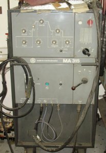

MA315
http://www.svarforum.cz/forum/uploads/thumbs/1380_p2050920.jpg
Zdar, u kamoša mám možnost používat tento TIG. Mohl by mi někdo napsat jaká je s tímto strojem práce a vysvětlit ovládání a nastavení stroje -funkce knoflíků?  Kamarád to má nějak nastavené a nějak svařuje (je samouk).

No je to klasickej starej analog, páka vpravo přepíná střídavý a stejnosměrný proud. Kontrolka průtoku musí svítit zeleně a knoflíky jsou celkem jasný....Předfuk, náběh, hlavní svařovací proud, doběh(proud kráteru). Jeden knoflík když se stáhne na minimum dělá to, že se svářečka při vypnutí tlačítka nevypne,ale už nevím který, nedělal jsem na ní revizi už pěkně dlouho. Jinak dobrý stroj, pozor na chladící systém ! a chladící médium.

Mě by právě zajímal ovladač u kterého je symbol alfa(zřejmě náběh) a ovladač druhý zleva vespod u kterého jsou vlnky jestli to není jak se dnes udává balance. Jestli by mě někdo nenapsal kolik a na jaké svařování je vhodné tyto parametry přibližně nastavit. zbytek už si musím zkusit.
