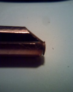

Tak jsem si maloval , ze si zdarma vyrobim sadu elektrod s potrebnymi hroty z trolejoviny , ale stoji to za prd. Konce se pechujou , to bych ten hrot musel obnovovat po 6ti bodech. http://www.svarforum.cz/forum/uploads/thumbs/437_elektroda_trolej.jpg
Jedina vyhoda [krome ceny] proti CuCrZr byla ta , ze se to vubec nelepilo na svarovany material.
