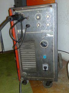

podarilo sa mi z jednej firmy odkupit vyradene cocko spomenutej znacky. Masina sa dost dlho nepouzivala tak si nie som isty ci funguje ale skor nie ako ano. Zatial som ju neskusal pretoze nemam plyn. Nevedel by niekto poskytnut nejaku dokumentaciu(navod, schemy.....) k tejto zvaracke, pripadne poradit kde sa daju kupit nahradne diely.

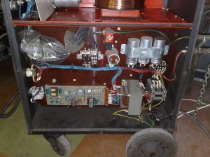

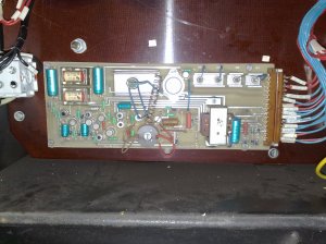

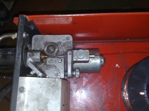

takze konecne sa mi masinku podarilo spojazdnit. V podstate vsetko funguje ako ma az na posuv, ktory nejako blbne. Tak asi po 5 sec. plynuleho chodu zacne posut trhat. Ked prestanem a opat zacnem zvarat urobi vzdy to iste, chvilu ide normalne a potom zacne trhat. Posuv by nemal byt vadny, pretoze som ho vymenil za iny a robi to stale. Ked som stroj otvoril a laicky povozeral a pocuvol co sa v nom deje, tak sa mi zdalo, ze ked posuv ide normalne tak z tej zakladnej dosky ide jemne bzucanie. Ked po chvilke bzucanie stichne, posuv zacne trhat. Nevedel by niekto poradit ako zavadu najst prip. odstranit? Dik

Jednou jsem měnil na této desce tyristor pro spínání motoru, občas odchází, u takto starého stroje by bylo dobré zkontrolovat všechny spoje, včetně chrasťáků na desce

Antoan: jak jsi vymenil posuv za jiny? Menil jsi motorek, ridici jednotku nebo oboje?
Na zprovozneni bude treba osciloskop a zmerit pulsy co lezou z wnb035 pres tranzistor do pulzniho traficka a odtud do tyrystoru co ridi motor

MôJ ODHAD OD STOLA: Pokiaľ to ide 5sec plynulo a potom to začne trhať- vyzerá to na to, že filtračné kapacity stratili svoju hodnotu a udržia potrebné napätie len tých 5sec.potom pokles a  prestane fungovať stabilizácia napájania pre posuv drôtu - vzhľadom na vek tých kondenzátorov majú nárok - vyschnuté...premeraj filtračné kapacity, alebo rovno vymeň - vzhľadom na vek Ťa to čaká tak, či tak...
