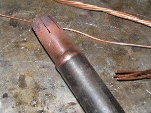

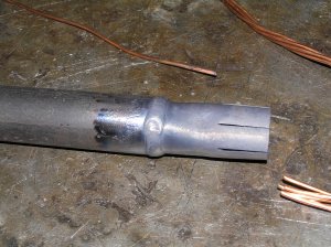

Chápu ten pokus jako zvídavost, nicméně z hlediska účelu i pevnosti je vhodnější použít, když už ne rovnou ocelový příd. mat, tak alespoň bronz - na př. ER CuNiAl, ER CuAl-A2 ap. Ale i tou čistou mědí by to mělo jít udělat bez pórů. smile
Doporučuji použít pedál kvůli rychlé regulaci proudu. Ta porosita může mít řadu příčin. Od zbytků mastnoty, nebo při použití brusného kotouče, kdy se částice kotouče zasekají do povrchu mědi a při vysoké teplotě se rozkládají, kde unikající plyny tvoří póry. Nános mědi na wolfram je způsobeno tvorbou bublinek, které praskají a roztřikují měď do okolí. Je nutné použití dezoxidovaného příd. drátu a nepřehřívat tav. lázeň. Tolik krátce, ale když pročtete zdejší fŕum, už jsem zde publikoval více k této problematice. smile
Dám sem foto, kde jsem zkoušel TIG spoj ocelové trubky s měděnou(hubice MIG) smile a póry tam nejsou.
http://www.svarforum.cz/forum/uploads/thumbs/213_p5180021.jpg
http://www.svarforum.cz/forum/uploads/thumbs/213_p5180022.jpg

Měděné vodiče (alespoň zde v USA) jsou vyráběny z dezoxidované mědi. Aby totiž kov měl co nejvyšší možnou vodivost, MUSÍ být pokud možno co nejčistší a oproštěn od jakýchkoli příměsí. Pokud možno chemicky čistý prvek. To jsou základní fyzikální požadavky. Sám mám toto vyzkoušené - viz obrázek spoj mědi s ocelí výše. Ten spoj je proveden TIGem přídavný drát je oholený Cu vodič a sppoj je bez pórů... smile
