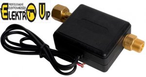

#7 04-08-2010 12:54:07
Re: co2 nevim si rady
morseee1 napsal(a):
petr-delta: a nemas tam nahodou iba koncovky pre pripojenie redukcaku s predhrevom ?? aka je to zvaracka ???
mel bych na prodej novy predehrev pred redukčni ventil napajeni 24 až 36V  předehřev je zakoupen v polsku na polskem aukru a byl jen vyskoušen jestli hřeje a ma vlastni termostat. jeto tento typ http://www.svarforum.cz/forum/uploads/thumbs/1360_1159271848.jpg
Editoval alll (04-08-2010 15:10:26)

je to svařečka delta třebíč 180 r.v 93 kuhtrebier a je tam vyvod na ten ohřev (přípojka)

#15 28-11-2010 16:16:19
petr-delta napsal(a):
ten članek z tím vykonovym odporem sem četl jako první spíš me zajímaly nejake podobne veci jako zaslal ALLL a ten odpor jake ma zapojení ? mužu využit tu přípojku na ten ohřev?
samo zřejme že je mozne využít tento ohřev ma jen 2 draty na připojeni ke svařečce.. na polskem aukru _alegru jsou čímdal levnejší, ale neni to čínska vyroba je to vyrobeno v polsku...

Ten ohřev má pouze jedinou malou vadu, že má odběr 2 kilowaty což je poněkud nákladná záležitost. Jinak dobrý.
