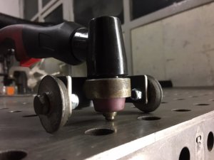

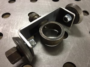

To je v pohodě, mrzet Tě to nemusí, hořák je super. Trysky mám objednané, jen ještě nedorazily. Problém s průměrem byl u trysek na PT31 a tam jsem opravdu nikde neviděl, že by někdo psal průměr trysky, proto jsem to nijak neřešil v domnění, že je jen jeden typ. Po Juggernaultově příspěvku jsem znovu zkusil tlaky 4-4,5, ale to prostě nefunguje. Nejlepší řezy s rozumnou postupovou rychlostí jsem udělal na 2-2,5 baru. Zatím si s tím vystačím, až dorazí klešťák budu měřit a hledat dál. Po snížení tlaku už není problém natáhnout oblouk i na těch 2,5 mm (drátěný koš). Vozík/vykružovadlo jsem udělal úpravou autogenního kružítka. Na keramiku z drážkou hořáku AG60 pasuje jak (_._) na hrnec, jen se musí upínací hrot nabrousit do kulata. A samozřejmě udělat nový třmen uchycení, kvůli správné výšce. Já to udělal na 1 mm nad materiál, kdyby někoho zajímaly rozměry tak můžu poslat na mail v pdf nebo dwg. Po naohybání a smontování:
http://www.svarforum.cz/forum/uploads/thumbs/6774_kruzitko_01.jpg
http://www.svarforum.cz/forum/uploads/thumbs/6774_kruzitko_02.jpg
