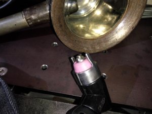

A.I.F : Tak to jsem rád, že nakonec spokojenost. Jinak jak píše JUGGERNAULT bacha na HF při testování na klešťáku...já o něj přišel díky sousedovi všeumělovi co si chtěl otestit svou plazmu od AlfaInu zda ho nenatáhli a měřák starý 4 měsíce mi odpálil (UNI-T UT203). Mě rukojeť hořáku samozřejmě vyhovuje hlavně k vůli lepšímu vedení a podpírání druhou rukou při přesném řezání....tak jak píšeš. S krátkým hořákem mám naopak problém , že se mi třepe ruka a oblé tvary tím pádem byly křivé a zubovité.
samodomarobo vozík....lepší než za 900 originál smile  ten je nadobro schovaný smile ...blbý kus trubky.
http://www.svarforum.cz/forum/uploads/thumbs/1176_img_20170120_204827.jpg
Editoval Discovera (25-01-2017 18:40:10)
