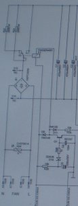

http://www.svarforum.cz/forum/uploads/thumbs/7964_vyoez.jpg
Doufám , že je tam vidět ten varistor

Zoznam som pozeral ale toto som nenasiel schcema mi uz pomohla viac
Ale nie je to ten na privode tento je pre ochranu ventilatora nedala by sa zaslat komplet schcema?

Ten ventilátor je připojen k L a N vodiči , takže to je přesně ono.
Protože VCO hlídá předpětí na chráněných svorkách , můžete pro zkoušku zapnout stroj bez něho a stroji se nesmí nic stát . Pokud je stroj jinak v pořádku bude Vám fungovat .
Potom si tam ale ten varistor doplňte .
