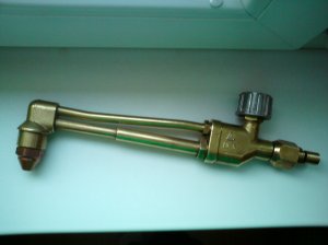

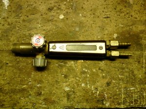

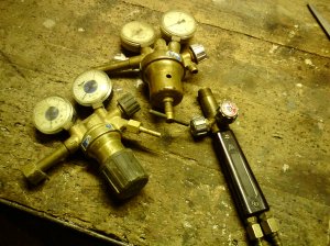

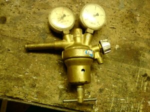

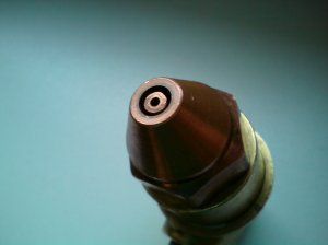

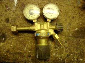

Posielam fotky redukčných ventilov , rezáku a rukoväte . m.evil : Tých kyslíkových RV mám 4 ks. big_smile

#241 16-12-2010 15:07:32

Tak . Dúfam , že sa obrázky pridali smile . A čo na to hovoríte ?

Vypada to ako redukčáky , rukoväť, a rezák. Čo iné by sme nato mali hovoriť _?

Tady u toho řezáku to vypadá že je tam daná řezací a nahřívací hubice co k sobě asi moc nepatří

Re: PB kyslik , začiatočník
Ja viem. To je len provizórne potom to zmením . Ale mne sa tu marí , že niekto tu vravel že na PB treba dať o číslo väčšie hubice.

Nedá mi to, abych se k tak neuvěřitelně zeširoka a pořád dokola omílanému tématu nevyjádřil. V jedné firmě jsem se přes rok, kromě mnoha jiných záležitostí, zabýval rovnáním ocelových desek tlustých až 65 mm a rovnáním různých dost složitých svařovaných konstrukcí pomocí propan-kyslíkového plamene se specielními hořáky pro daný účel. Propan jsme odebírali jak z lahví 15 kg, tak 30 kg. Nemá vůbec žádný smysl používat nějaký budíkový redukční ventil, úplně vyhovuje běžný originální redukčák na propanbutan používaný třeba ke sporáku na PB. Plyn se totiž odpařuje pouze z povrchu hladiny a to neumožňuje jakékoliv zvyšování tlaku. Přesněji - tlak kolísá v rozsahu cca 0,2 baru podle teploty plynu v lahvi. Při odběru na maximální možný průtok se expanzí v lahvi začne tekutý plyn rychle ochlazovat a postupně se tím sníží odpařované množství. Originální redukčák je konstruovaný tak, že pomalu hořící PB nemůže nikdy přes membránu proniknout do lahve.
I když se pro kombinaci PB-O2 dají používat hořáky na acetylen, není takový plamen nikterak stabilní a proti teplotě až 3200 st.C u acetylenu nepřesáhne teplota PB-O2 plamene nikdy 2200 st.C. Plamen navíc nemá definované tepelné zóny, jak jsme zvyklí z acetylenu.

Čiže , ja som z toho pochopil že originál RV na PB má v sebe membránu cez ktorú nepreletí plameň do fľaše , a dá sa použiť aj ten ktorý sa používal na PB variče , alebo sporáky atď. . Pochopil som správne ?
