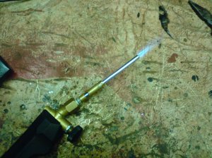

Akurat som si spomenul ,že par krat aj mne šľahlo plameň do PB horáku.
Plameň horel vo vnútri a vydavalo to dosť divny zvuk.
Ide však o home made horák na 2Kg fľašu bez kyslíku .
Take veci by sa nemali robiť " homemade " , ale ... ak to urobíš dobre tak by sa nič nemalo stáť
. A ten horák si mal zapojený bez poistiek však ? Ja si myslím že ak my to šľahne tak len do horáku . Neverím žeby to išlo ďalej

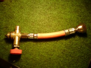

. Dnes my v jednej firme v Prešove vyrobili hadicovú prepojku
medzi tým malým ventilom a 3/8 závitom
. Celkom milý páni
, sice zamestnal som skoro celú firmu
, ale nakoniec prišiel majster čo s tým naraba a rozhodol
ako sa to musí urobiť
. Už to len zapojiť na hadice a bude to
, PB hadica ktorú my tam dal je do tlaku 2 MPa .
No ja tam mam poistku , ale mam tam aj trysku č. 22 ,tak cez to plameň neprejde ...
Trochu nechápem ako čím menšia tryska tak tím ma plameň problém pejsť ?
Mne to môže šľahnuť ak to zapojim bez reduktora ?

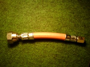

Riso SK napsal(a):
Spomínana redukcia už aj s ventilom .
Z tej malej fľaše veľky tlak neni.
Skusil som otvoriť ventil a zatkať ho prstom.
V pohode to udržiš.
Tiež typujem že to viac ako 1 bar nema......
A tiež sa prikláňam k názoru , že redukčný ventil je tam zbytočný.

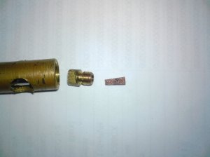

Tu je foto môjho rozobratého horáku :
Tryska a potom to mosadzné ako by sitko (buď to je filter, alebo to slúži aj ako poistka ....).
A potom cely horák :
Polo home made (opravujem sa) , lebo to malo taku lopatku na konci a ja som potreboval normalny plameň .
A take sitko sa nedá dorobiť aj na autogenny horák ? No ten rezák .
Pravdepodobne nie.
Neviem kde to totiž zoženieš a neviem ani 100% či to neni len filter....

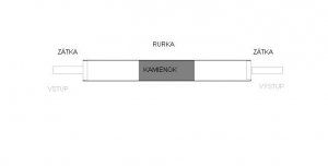

Ak si chceš spraviť suchu predlohu ,tak vyrabali sa amatersky z brusného kameňa.
Ale radšej by som použil kamienok pre okysličovanie akvária.
Je to už opracované vo forme valčeka , len to musiš dať do vhodnej trubky.
Kamienok plameň ochladi a uhasí ....
Trocha nechápem . Mám doma akvárium
mám tam kamienok ale taký podlhovastý . Na ňom sú dierky ktoré vôbec nevidno
myslíš že by sa to dalo nejak spravť ? Prosím , ak môžeš popíš my postup . Diky
Zoberieš rurku a vložiš do nej kamienok (natesno).
No a na koncoch tej rurky maš vstup a výstup ....
To funguje tak že v tých malých dierkach sa plameň natoľko ochladí že zanikne ? A netreba dať ešte niečo po krajoch ? Kamienok ma jednu dierku na vstup a plno iných okolo neviem či sú aj také čo májú iba jeden vstup a iba jeden výstup
. Neporadíš ?
Čiže v podstate by aj stačila rúrka 3/8 s nátrubkami a len rozrezať hadicu a hodiť to tam . Lepšie za horák , alebo k fľaši ? Čiže natlačiť do rúrky kamienok a dať to na hadicu . A funguje to ?

Počujte a ak dám za tu hadičku čo je na tej foto ešte reduktor original na PB ? Lebo reduktor spĺňa požiadavku poistky a ja už budem spokojnejší . Len , dá sa na reduktore vymeniť matica za kyslíkovú ?
Alebo potom , namiesto reduktora urobiť tu suchú predlohu čo spomínal evil . . Len kde ju treba umiestniť ?
